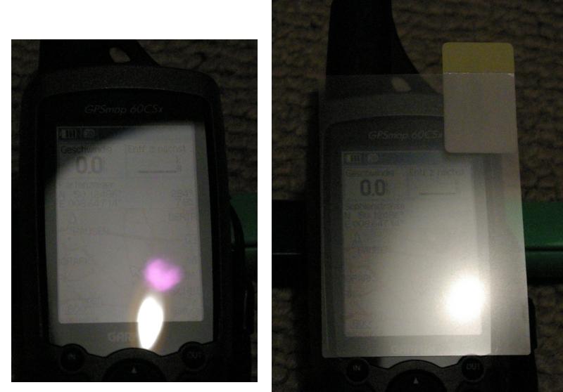

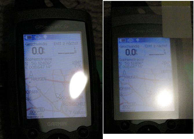

    die Folie ist heute angekommen.
    Allerdings werde ich sie wohl nicht behalten, da sich eine Befürchtung bewahrheitet hat:
    Die Folie entspiegelt duch eine Rauhe Oberfläche.
    Das ist optimal bei PDA's (wofür sie ja entwickelt ist), nicht jedoch für den 60C(S)x.
    Dadurch das Die Folie nicht direkt auf dem TFT liegt wird das Bild leicht unscharf (bleibt aber durchaus lesbar).
    Ich habe die Folie nicht aufgeklebt sondern nur aufgelegt (der Träger ist aus klarer PVC Folie), da ich sie weitergeben will. Sollte aber die Ergebnisse nicht so sehr beeinflussen.
    Die Entspiegelung war jedenfalls nicht so offensichtlich das ich die Unschärfe akzeptieren wollte.
    Anbei ein paar Bilder (rauscht etwas da mit ISO1600):
    Lichtquelle und Spiegelung = Deckenlampe
    Ohne Displaybeleuchtung:
    Mit Displaybeleuchtung 100%:
