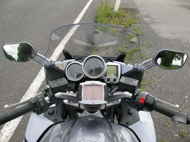

  • Da hängt meine Garmin schon viel Jahre!! :D
    Mal einen Gruß an alle FJR Fahrer in die nette Runde...
    [Blockierte Grafik: http://jeep.cfasp.de/upload/553950.jpg]
