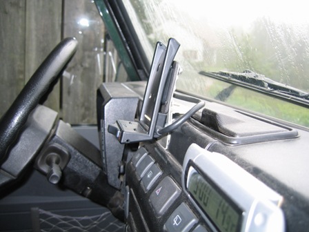

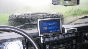

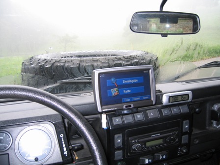

    2. Die Sprachausgabe des 7200 ist absolut genügend laut. Ich fahre Landrover Defender mit 255/85-16 MT's und ich glaube nicht, dass es noch etwas lauteres gibt. Ob man das Signal ins Autoradio einspeisen kann weiss ich nicht, da ich eh kaum Radio höhre und zudem vorallem visuell navigiere. Also das Navi meist auf Stumm geschaltet habe. Da das Display ordentlich gross ist und zudem mitten im Sichtfeld steht ist das für mich kein Problem.

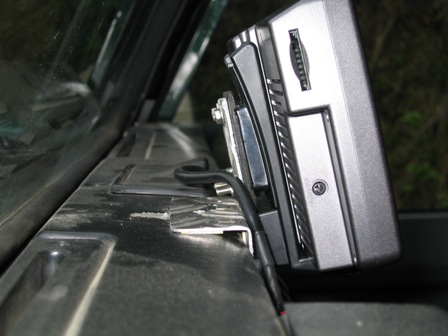

    4. Ich Fahre natürlich mit eingebauten Karten habe aber dazu noch diverse andere, z.b. von Island, Lybien, Marocco, Rumänien, Moldavien, Türkei.... usw. Diese spiele ich bei Bedarf auf eine SD-Karte und setze sie ins Navi ein. Sie wird automatisch erkannt und geladen. Bzw. lässt sich über Menue aktivieren.

    Ich habe das Display auf Automatik eingestellt, das heisst die Displayhelligkeit wird der Umgebungshelligkeit angepasst (Helligkeitssensor auf der Rückseite des Gerätes) und schaltet bei Sonnenuntergang auf Nachtmodus um.
    Für den Betrieb im Landrover reagiert diese Automatik etwas Träge. Das Display ist ja nur gerade 70 cm von meinen Augen entfernt und so kann es mich schon blenden, wenn ich in einen Tunnel einfahre. Beim Citroen Jumper war das anders, da das Display deutlich über einen Meter entfernt war.
