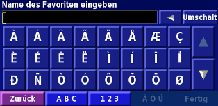

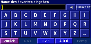

    Was mir negativ auffiel ist, dass auf dem 2820 bei den Favoriten die Möglichkeit besteht, deutsche Umlaute einzugeben, was bei dem 7200 nicht geht. Das ist Schade, denn es gibt sicher viele Worte oder Namen, die ein Ö, Ä oder Ü und dergleichen beinhalten. Weshalb das nicht geht... ich habe an Garmin gemailt, bislang aber noch keine Antwort bekommen.

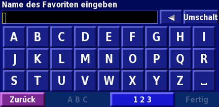

  • Was mir negativ auffiel ist, dass auf dem 2820 bei den Favoriten die Möglichkeit besteht, deutsche Umlaute einzugeben, was bei dem 7200 nicht geht. Das ist Schade, denn es gibt sicher viele Worte oder Namen, die ein Ö, Ä oder Ü und dergleichen beinhalten. Weshalb das nicht geht... ich habe an Garmin gemailt, bislang aber noch keine Antwort bekommen.
    äh..... das verstehe ich nun nicht ganz?
    Welche Softversion hast du?
  • Hi!
    Ich habe die Software-Version 4.40
    Schau:
    Ich falle in Ohnmacht!!!
    Ich habe EBEN - Durch Deinen Hinweis, Wildwux - mal etwas herumgestöbert. Und bin auf die Einstellung gelangt, wo man die Tastatur von Englisch auf Westeuropäisch ändern kann. Und prompt gibt es die Umlaute.
    Wahnsinn!
    Weshalb? Weil ich bei Garmin Europa angefragt habe, und den Hinweis bekommen hatte, dass der 7200 ja älter ist als der 2820 und das daher NICHT GEHT!
    Weia!
    Auf jeden Fall *vielen Dank*!!!
    Das war ein guter Hinweis!!!
