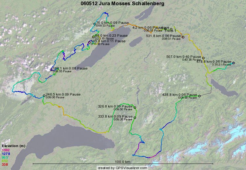

    • GPSVisualizer (http://www.gpsvisualizer.com/map), um ein einfaches jpg bild des tracks zu erstellen (es gibt viele möglichkeiten das auch anders zu tun, aber für mich passt diese methode.. ein beispiel habe ich unten angehängt)
