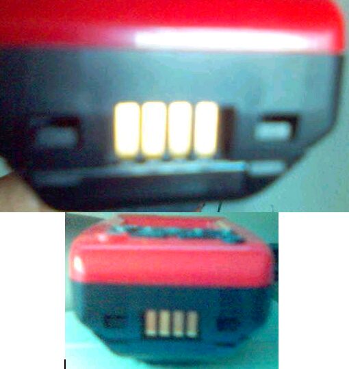

    • Ist an Deinem iFinder Go2 eine Steckerbuchse zu finden/sichtbar JA oder NEIN.
      Wenn JA: Wie sieht die aus (ev. Foto)
    • Ist an Deinem iFinder Go2 ein Kartenslot zu finden/sichtbar JA oder NEIN.
      Wenn JA: Wie sieht der aus (ev. Foto)
    Beides müsste optisch am Gerät sichtbar sein!
    Tut mir leid, aber bisher habe ich diese beiden Fragen hier im Thread nicht klar beantwortet bekommen. Es wird immer nur von misserablen Bedienungsanleitungen, Werbebeversprechungen von Händlern und von Links, aber nichts über die praktische Beschaffenheit Deines Gerätes geschrieben. Gibt es eines oder beides an Deinem Gerät, würde ich sagen ist es egal was Lowrance wünscht, dann können praktische Tests folgen. Dann würde es sich möglicherweise lohnen ein Kabel oder eine MMC zu beschaffen. Vorzugsweise wäre fürs erste eine Buchse am Gerät zu begrüssen und ein Kabel zu besorgen. Das Protokoll lässt sich dann sehr schnell und einfach prüfen, da es sich um einfache Textdaten handelt, die sich mit den von mir oben geposteten Links (Software und Protokollbeschreibungen) sehr einfach lesen lassen würden. Und es könnten dann testweise sogar NMEA-Sätze gesendet werden. Dabei dürfte der iFinder kaum Schaden nehmen dürfen. Hingegen würde der Erfolg (oder Misserfolg) wohl schnell sichtbar.
  • Hallo Dieter,
    da möchte ich mich mal als Wahrsager versuchen und Ergebnisse vorhersagen:
    [INDENT] 1) JA
    2) NEIN
    [/INDENT] Grüße Bunav
    ** N51.30° E6.59° (incl. SA) ** iQue 3600, GPSMAP 76Cx **
  • Hallo Bunav
    da möchte ich mich mal als Wahrsager versuchen und Ergebnisse vorhersagen:[INDENT] 1) JA
    2) NEIN[/INDENT]
    Genau das vermute ich auch...
  • richtig vermutet:D.
    Dann schlage ich also als nächstes vor - sofern Du an diesem Projekt weiter interessiert bist - besorge Dir ein passendes Kabel mit dem Du die Möglichkeit hast das Gerät mit Deinem Computer zu verbinden.

    Ach da habe ich noch eine Frage: Die auf dem Bild gezeigten Kontakte, sind die auch für das Laden der Akkus zuständig - geht das überhaupt im Gerät selber (beim 60CSx bekanntlich nicht). Oder hast Du diese Kontakte noch gar nie verwendet?
