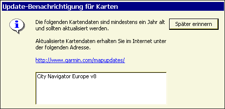

seit heute bekomme ich bei Aufruf meiner Mapsource Software am PC
ein Hinweisfenster:
die folgenden Karten sind veraltet: CN8
ein Hinweisfenster:
Da steht aber nichts von 'veraltet', also nicht gleich übertreiben.
Da steht:
"Die folgenden Karten sind mindestens ein Jahr alt und sollten aktualisiert werden."
Das ist eine ähnliche Meldung die sie auf verschiedenen GPS-Geräten, z.B: dem SP III, auch hin und wieder zu sehen ist.
Schließlich will GARMIN ja mit uns Anwendern Geld verdienen. Daher wohl die kleine aufmunternde Erinerung von Zeit zu Zeit. Veraltet sind die Karten deswegen noch lange nicht.

die gleiche Meldung bekomme ich auch seit heute jedesmal wenn ich MapSource öffne Kann man(n) diese Meldung irgendwie deaktivieren??
Die Meldung kam Heute Morgen nur einmal. Danach habe ich MapSource mehrmals geöffnet und wieder geschlossen, ohne das die Meldung wieder erschien.

Heute Morgen sah ich die Meldung beim Aufruf MapSource. Da der Hinweis danach nicht mehr erschien, läuft da sicher irgendwo im Hintergrund eine Uhr (Reg-Eintrag?). Das erlaubt aber auch, MS zu provozieren, und so kam ich wieder an die Einblendung.

der Regeintrag steht in der HKCU
hab das mal mit dem Regmonitor verfolgt.
bei jedem Start von Mapsource liest es diesen Key ein (obere Markierung im Bild)
ist er nicht vorhanden bzw. löscht man den Key aus der Reg kommt wieder die Meldung wegen veralteter Karten.
klickt man dann auf Später erinnern wird der UpdateQuerey in der Reg neu erstellt (untere Markierung im Bild)
startest jetz das MS wieder neu kommt die Meldung nicht mehr, da ja das UpdateQuery auf irgend einen Zeitraum festgelegt wurde. Welcher Zeitraum das ist kann ich nicht rausfinden.
editiert man nun den Eintrag "UpdateQuery" kommt beim start von MS die beliebte Meldung mit dem Fehler in der Registry und MS startet nicht mehr.
Also lasst lieber die Finger davon
alternativ kann man das systemdatum hochsetzen, ms starten, später erinnern klicken, ms schliessen, systemdatum zurücksetzten, somit kommt die Erinnerung erst wieder um den 31.10.2007 (zumindest bei mir)
