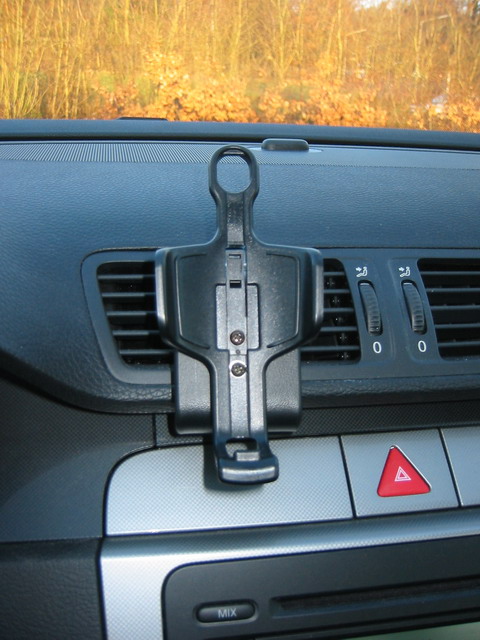

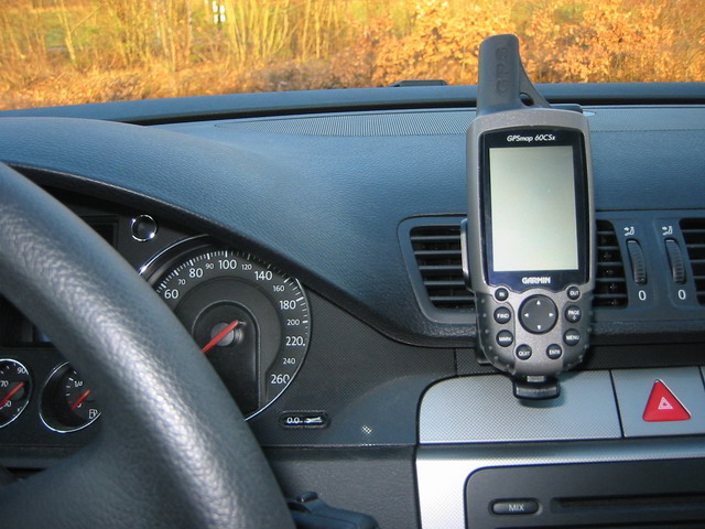

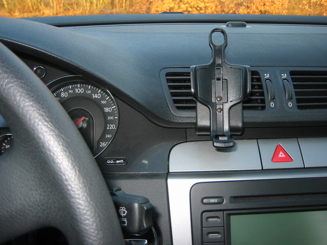

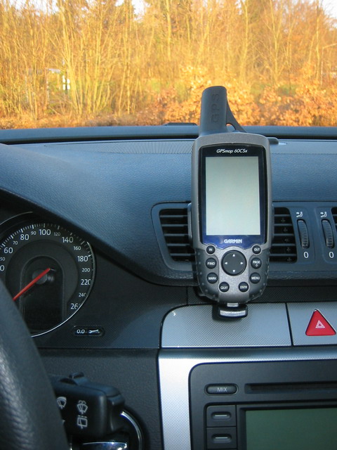

    hier ein paar Bilder von meiner Anfertigung:
    Brodit + orig. Garmin Fahrradhalteschale !
    Die Schale wird einfach wie gezeigt mit zwei Schrauben, welche von hinten mit Muttern gehalten werden am Brodit befestigt. D.h. zwei kleine Löcher durch die Vertiefung und fertig. Das Display ist sehr gut sichtbar, ein Kugelkopf zum seitlichen drehen etc. wird nicht benötigt. Man könnte das Ganze auch am linken Lüftungsgitter befestigen, hier hat man jedoch das Kabelproblem wenn man das Gerät am Zigarettenanzünder betreiben möchte.
    Zuerst wollte ich zwar eine abnehmbare Lösung basteln, aber diese hat mir anschliessend besser gefallen und wurde auch schon von einem anderen Forenmitglied empfohlen/getestet (ist nicht aufdringlich, ohne Montagespuren zu beseitigen, hält sehr fest/kein wackeln etc.). Vom Preis her ist man sogar ein paar Euro (Brodit 20,- Euro + orig. Halter 18,- Euro + Schrauben 0,50 Cent) über einer orig. Garmin Saugnapfhalterung, aber alles was im Sichtfeld hängt kommt für mich eben nicht in frage.

  • Vielen Dank für die Fotos. Eine tolle Idee, die Fahrradhalterung im Auto zu nutzen. Ich werde wohl auch darauf zurückgreifen :D
