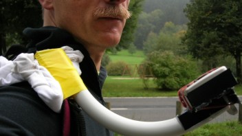

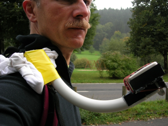

  • Hallo Andi,
    jetzt, wo ich weiss, wie Bilder "geuploadet" :eek: werden, kann ich Dir mal meinen Selbstbau zeigen.
    Ich habe ihn ursprünglich zum Wandern benutzt. Als dann aber kurzfristig eine Fahrradtour anstand, habe ich einfach den grössten Teil des Bogens abgesägt und den Rest mittels Isolierband am Lenker befestigt. Sicherlich keine Lösung für immer, aber für eine Wochentour 1x im Jahr war es genau richtig.

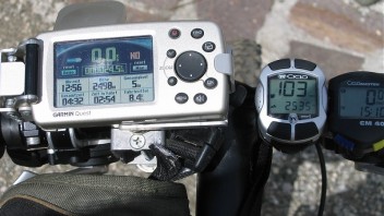

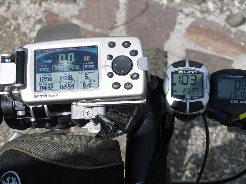

  • ich habe auch den original Garmin Fahrradhalter (Quest2) und musste einiges am Lenker verschieben (Glocke, Fahrrad Computer). Es ging knapp.

  • Hi Andi71,
    mit der Halterung, die Du bei Deinem Bike angebaut hast, würde ich mich nicht getrauen irgendwelche ruppigeren Abfahrten anzugehen.
    Für mich war wichtig, dass ich mit dem Navi keine Rücksicht auf die Wegbeschaffenheit nehmen muss. Ich bin damit schon diverse heftige Abfahrten runtergeknallt, ohne dass ich das Teil verloren hätte. Wichtig ist auch, dass die Antenne abgestützt ist, sonst wirst Du nicht lange Spass am Quest haben.
    Weiterhin hat der Touratech-Halter Gummi-Dämpfer zum Entkoppeln der Schwingungen.
    Übrigens benutze ich den Quest auch auf dem Motorrad, dort ist der Quest im Touratech-Halter nochmals zusätzlich über weiche Schaumstoffelemente von den Motorschwingungen entkoppelt.

  • Hallo! Ich verwende seit etwa 2 Jahren den Quest auf meinem Bike! Die Touratech-Halterung hat mich noch NIE enttäuscht! Auch bei den gröbsten Schlägen und Stürzen (ja auch die kommen vor). Es ist bis jetzt noch nie vorgekommen, dass ich mir während der Fahrt sorgen um den Halt meines GPS gemacht hätte - auch nicht auf ruppigen Trails! Sie (die Halterung) kostet zwar etwas Geld, ist es aber absolut wert. Ich habe den Quest nicht direkt am Lenker montiert, sondern den Halter mit einem Adapter (ebenfalls von Touratech) am Vorbau montiert - sieht nicht ganz so wuchtig aus. Generell wirst du sicherlich viel Freude mit deinem Quest haben! spast
