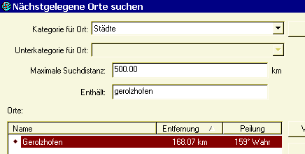

    der von Joern angegebene Menüpunkt „Nächstgelegene Orte suchen“ in MapSource kann zwar zu Missverständnissen führen, ist aber sehr nützlich. Bei Anfragen im Board habe ich bisher erklärt „Nächstgelegene POI suchen“,
    Ist englische Sprache ausgewählt, steht da „Find Nearest Places“. Ich halte die deutsche Übersetzung allerdings nicht für falsch, denn „Ort“ ist mehr als lediglich Dorf oder Stadt, siehe „Ort des Geschehens“ oder „vor Ort“.
    „Nächstgelegenes Objekt“ ist sicher korrekt, erscheint mir recht abstrakt für den durchschnittlichen Benutzer. Wenn man MapSource etwas getestet hat, merkt man an den Kategorien, dass hier POI gemeint sind
    Praktische Anwendung: kennt man die grobe Lage (mein Geburtsort liegt knapp 20 km entfernt), kann man die Suchdistanz relativ niedrig halten und spart etwas Suchzeit. Falls Lage unbekannt, MapSource auf „Kassel“ zentrieren und vorsorglich 500 km angeben, dann findet man innerhalb Deutschlands jeden POI. Eingrenzen auf „Städte“ verkürzt etwas den Suchaufwand, „Alle POIs“ funktioniert aber ebenfalls.
    Grüße Bunav

    @Bunav
    Ist das wirklich die TOPO-D, in der gesucht wurde? Mit CN8 sieht es erwartungsgemäß genauso aus wie bei Dir.
    Das allerdings sieht bei mir genau so aus (Topo D), aber funktionieren tut es mit den Einstellungen wie im Screenshot nicht, Die Fehlermeldung heisst "Keine Elemente gefunden", egal, wie weit ich den Suchradius ausdehne.

    Ich glaube, der gute Bunav hat uns unabsichtlich in die Irre geführt. War zunächst von der Topo D die Rede, beschreibt er in seinem Beitrag nur eine MapSource-Funktion. Paul-josef und ich waren nun der Meinung, sein Screenshot sei aus der Topo D heraus erstellt. Ich habe allerdings festgestellt, dass diese Funktion in CN 8.0 absolut gleich ausieht (Sorry, paul-josef).
    Die Karte hatte Bunav übrigens nicht auf den gesuchten Ort zentriert, wie Du an der Entfernung vom Ausgangspunkt im unteren Teil des Screenshots erkennen kannst. Die Methode, die Karte auf einen Ort zentrieren zu müssen, den ich suche, würde mich auch nicht von der Qualität der Suchfunktion des Programms überzeugen.

    sorry, da habe ich mich nicht klar genug ausgedrückt. Das Bild in Beitrag #3 sollte lediglich die Funktion „Nächstgelegene Orte suchenerläutern, auf die Joern hinwies. Gesucht habe ich mit der CN8, ich besitze keine Topo. Wie man aus dem Abstand 168 km und der Richtung (159° + 180°) erkennen kann, habe ich als Kartenmittelpunkt die zentral gelegenen Stadt Kassel gewählt –als Rezept bei unbekannter Lage des Ortes.
