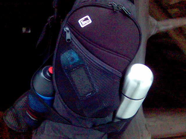

    Den besten Empfang habe ich, wenn sich das GPS in der Rucksack-Außen-Netztasche oder auch in einer verschlossenen Rucksack-Außentasche befindet.
    Dabei habe ich echt gestaunt, wie wenig Empfangsverluste es gab.

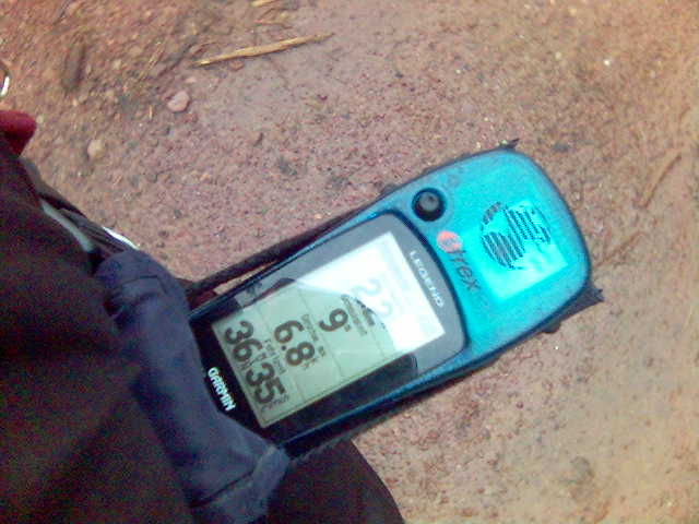

    Ich habe es schon auf der Schulter, waagerecht getragen.
    Doch, den besten Empfang habe ich wie gesagt, in der Rucksackaußentasche ( siehe Bild ).
    Da war ich echt erstaunt, wo das GPS alles Empfang hatte.
    Zum Nordic Blading liegt es waagerecht in meiner Gürteltasche ( hinten getragen ).
    Dabei verrutscht es auch. Trotzdem ist der Empfang absolute Spitze ( siehe Testvergleich ).
    Außerdem schaue ich nicht ständig auf das Gerät.
    Nur, wenn ich etwas genau wissen möchte oder was teste.
    Bisher sieht es jedoch so aus, daß der eTrex Legend im Gegensatz zum iFinder Go 2 eher etwas zu wenig an km aufzeichnet.
