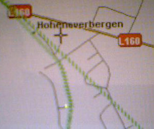

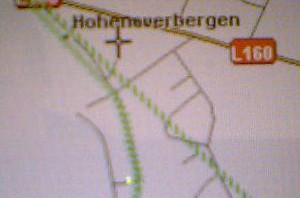

  • Ist leider beim hochladen nicht so gut geworden.
    cu rainer
    Mit welchem Gerät/Firmware hast du das gemacht? Sieht nicht so aus als wenn es besser geworden wäre?
  • Zitat von kandalf
    ...den Eindruck habe ich allerdings auch. So sieht die Tracklinie bei mir eigentlich auch aus. Wenn man jetzt noch bedenkt, daß auch dem Bild von krsund keinerlei Topo-Daten (Höhenlinien usw) dargestellt sind, kann man sich leicht vorstellen, wie unübersichtlich die Sache dann im Gelände wird.

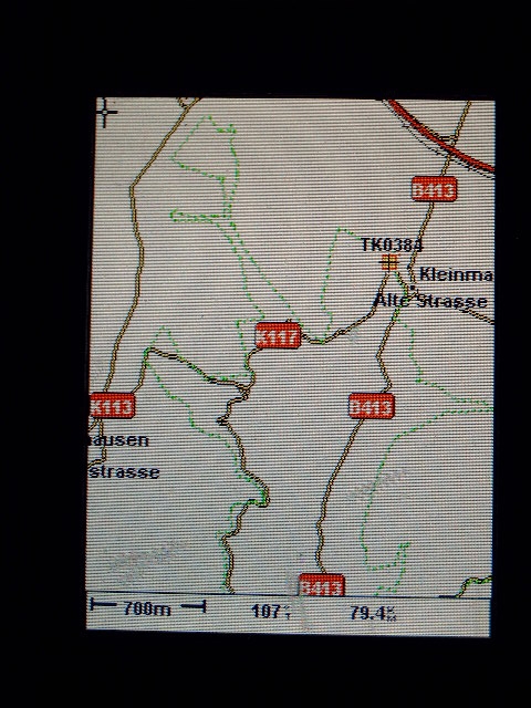

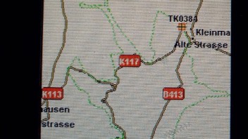

  • Also ich kann euch eines sagen: Die Tracklinie wird auf dem Ex 500/600 definitiv dicker.
    Zwar dauert das Kartenladen ein wenig länger, aber die Tracklinie wird dicker !!!
    P.S.: Da war inkognito doch ein wenig schneller ... :D ...
    Aber genau so meinte ich das auch. Natürlich unter "Track folgen" ....
  • Also wenn es wirklich so ist dann ist alles perfekt! Ich verwende natürlich Track folgen! Die Linie sieht nun wirklich auf dem Screenshot anders aus als früher. Die sieht so quergestrichelt aus oder täuscht das?
    Na das wäre ja was wenn dass nun endlich deutlicher wird :)
  • Die Linie IST anders; deswegen male ich doch immer das hier:
    Und sie ist, wenn man's genau nimmt, leicht schräg/quer gestrichelt, so dass der Weg oder die Strasse oder die Höhenlinie immer im Hintergrund sichtbar ist.
    Das wäre ja der Wahnsinn, nun verstehe ich deine Zeichen erst. Du, ich bin doch kein Hellseher :D
