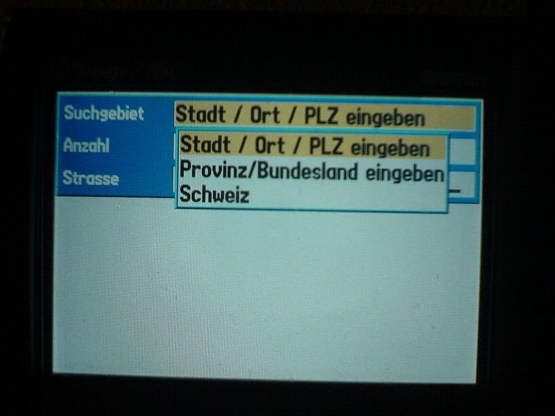

Geht doch
GPSMap 276C vorher: FW 4.7 und CN8

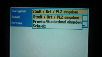

und nachher FW4.7 und CN9 NT
[Blockierte Grafik: http://img19.imageshack.us/img19/2946/new2wq6.png]

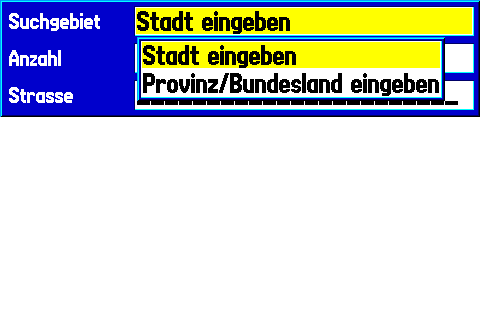

Hallo zusammen,
ich verwende den 278 mit v.2.50 und der Garmin Datenkarte 128MB bespielt mit Topo D-Süd.
Nach dem Einstecken der Datenkarte steht das Ort/PLZ-Auswahlfeld nicht mehr zur Verfügung, es erscheint nur "Stadt eingeben". Entnehme ich die Datenkarte aus dem Gerät ist die Ort/PLZ-Auswahl wieder vorhanden.
Gruß Jupp -
Moin,
Nach dem Einstecken der Datenkarte steht das Ort/PLZ-Auswahlfeld nicht mehr zur Verfügung, es erscheint nur "Stadt eingeben". Entnehme ich die Datenkarte aus dem Gerät ist die Ort/PLZ-Auswahl wieder vorhanden.Somit haben wohl die Daten auf der Speicherkarte eine höhere Priorität als die internen.

2.) Geht die PLZ-Suche vielleicht dennoch OBWOHL da nix mit PLZ steht?Ich habe es nämlich gerade nochmals ausprobieren wollen (276C, FW4.7, CN9NT). Und was soll ich sagen: Die Angabe "Stadt/Ort/PLZ eingeben" ist weg!
Ich nehme jetzt mal Bezug auf die Screenshots von Usul, zwei Posts über diesem.Bei meinem Ausgangsposting stand dort genau das zur Auswahl bei SUCHGEBIET: "STADT / ORT / PLZ eingeben"
Jetzt steht da: "Stadt eingeben" oder als Option "Provinz/Bundesland eingeben".
Also als ob ich eine andere Kartensoftware (z.B. CN8) drauf habe?!?
Noch lustiger:
Wenn ich dann bei Suchgebiet "Stadt Eingeben" auswähle, kann ich sowohl Postleitzahlen als auch Ortsnamen eingeben und es funktioniert beides.Ich wüsste nicht, dass ich irgendwas an den Einstellungen geändert hätte ...

Hallo Jens,
zu 1. Es spielt keine Rolle, beides mal kein Stadt/ORT/PLZ-Auswahlfeld.
zu 2. Ja, die PLZ-Suche geht trotzdem.
Ich hab zum Test auch mal die Datenkarte gelöscht und unbespielt eingesteckt. Mit leerer Datenkarte ist das ORT/PLZ/-Auswahlfeld immer vorhanden.
Jupp
