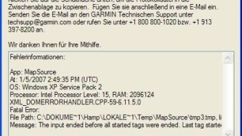

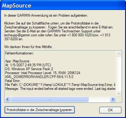

erhalte beim Versuch Daten vom Gerät zu empfangen immer folgende Fehlermeldung:
<Extra>Fatal Error:
File Path: C:\DOKUME~1\Hamp\LOKALE~1\Temp\MapSource\tmp8.tmp, line: 3, char: 1057009
Message: The input ended before all started tags were ended. Last tag started was 'gpx'</Extra>
Zudem erscheint beim Versuch eine gefahrene Route direkt vom Gerät zu öffnen die Meldung:
M:\Garmin\GPX\current.gpx ist keine zulässige MapSoure-Datei und konnte nicht geöffnet werden.
Installierte Programme: Map Soure Vers. 6.11.6 / City Navigator Europe NT v9 9.00
Zumo550 Fireware 2.5
Mache ich einen Bedienungfehler oder ist das Garät event. schon defekt?
Danke und Gruss
Yami

Gleich vorweg du machst nichts falsch und auch dein Gerät ist nicht defekt im eigentlichen Sinne.
Für mich schaut das so aus, wie eine alte Fehlermeldung aus geraumer Vorzeit als wir mit .gpx Dateien begonnen haben zu arbeiten.
Da gab es Abbrüche wegen Fehler in Linie 1 oder 3, also so wie bei dir im Moment.
Es war damals irgendwas mit einem String oder Leerzeichen deshalb gings nicht. (Programmproblem, also reine Software).
Ich hab keinen Zumo und kann das daher hier nicht nachvollziehen.
Aber es deutet darauf hin das der Zumo eine .gpx Datei generiert die MapSource nicht lesen kann.
Das Gerät ist aber NICHT defekt oder so.
Ist ein Programmfehler, mal schauen ob auch andere das von der Firmware 2.50 am Zumo berichten.

Beim übertragen der Daten (Zumo-PC) erscheint nach wie vor die Anfangs erwähnte Fehlermeldung.
Dann ist der Fehler reproduzierbar.
Ich bin sicher das wird im nächsten Firmwareupdate dann behoben sein (hoffentlich).
Derzeit kannst du daher nur folgendes machen.
1. Entweder die Datei .gpx vom zumo mit g7toWIN öffnen und ohne etwas zu verändern, noch einmal speicher als .gpx, die dabei gespeicherte Datei kann dann MS öffnen.
2. du nimmst einen einfach Editor (windows-start-programme-zubehör-editor)
öffnest damit deine Datei und schreibst am Ende den fehlenden Teil dazu:
</gpx> dann speichern.
