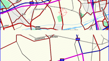

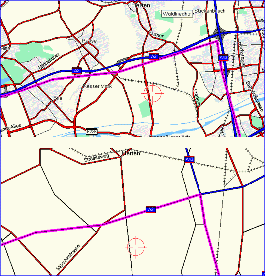

Als Ergänzung: wie beschrieben, beginnt das Routing zunächst mit korrektem Verlauf, irgendwann kommt die „vereinfachte Streckenführung“, die sich nur noch aus Geraden zusammensetzt. Das riecht natürlich nach Basemap, und man kann das durch Umschalten in MapSource auch sichtbar machen.
Das Bild (Kreuz Recklinghausen) zeigt oben einen Routenverlauf mit Feindaten CN8, unten nach Umschalten auf „Hide GPS Map Detail“.
Grüße Bunav
