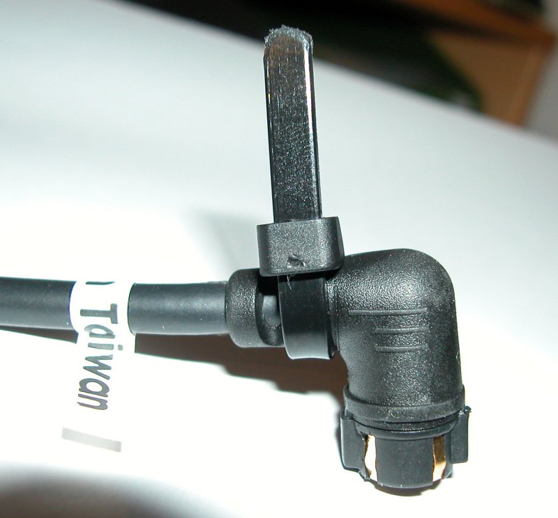

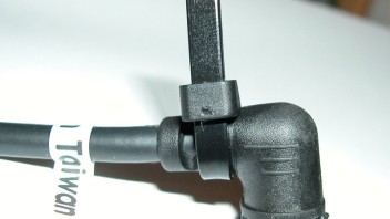

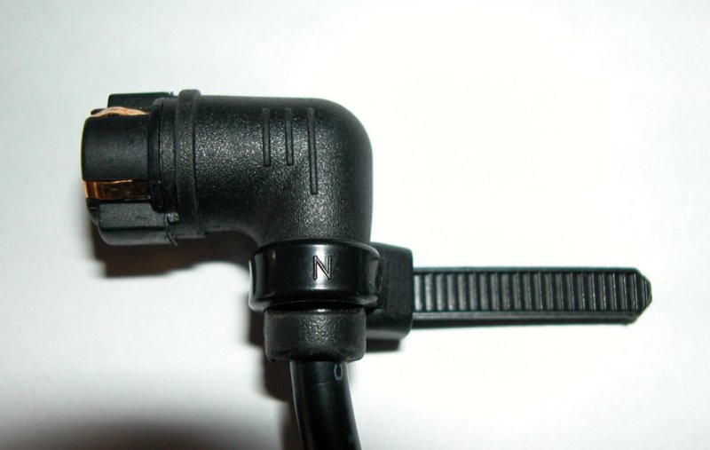

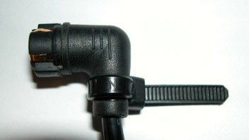

  • Die Zugentlastung meines KFZ Kabels löst sich am Gerätestecker nach nun 2 Monaten Betrieb auf. Die Plastiktülle ist geplatzt, das Kabel hängt lose.
    Ich empfehle jeden vorsorglich einen Kabelbinder um die Tülle zu machen um dem vorzubeugen.
