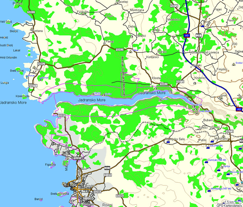

  • Hallo Pepe,
    vielen Dank für den Tip mit Rijeka.
    Bezüglich Kartenausschnitt - wünschenswert wäre ein Ausschnitt mit der Seite die Triest zugewandt ist mit den Orten: Flengi, Marasi, usw.
    Vorab, schon mal Danke!

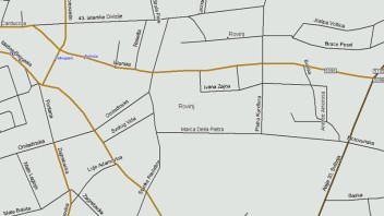

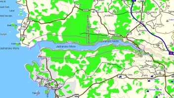

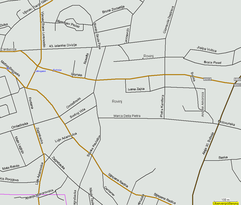

  • Hallo Pepe,
    vielen Dank für die Ausschnitte - bin leider erst jetzt zum nachsehen gekommen. Aus 1,5 km ist da schon viel zu sehen. Die befestigten Straßen
    sind alle da, auch der unbefestigte Forstweg bei Klostar ist drauf. Zumindest soweit er gut ausgebaut ist.
    Nicht schlecht.
