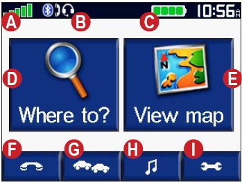

    hat vielleicht jemand schon ein GTM11 mit dem Zumo zum laufen gebracht?
    Ich habe den GTM11 angeschlossen und es wurde auch ein Softwareupdate durchgeführt.
    Im Verkehrsfunkmenü kann ich auch die Sender sehen / auswählen.
    Leider bekomme ich im Hauptbildschirm aber kein Verkehrfunkicon zu sehen.:o
    Ich habe auch schon im Servicemenü (5 Sekunden auf den Tacho drücken) den Status des TCM Empfängers gecheckt und da sieht es so aus,als ob der GTM11 schön alle Signale empfängt!?!
    Danke & viele Grüße

    das verkehrsfunkicon zeigt er nur, wenn ein stau auf der geplanten route gemeldet ist.
    wenn keine route abgefahren wird oder die staus nicht auf der route liegen kommt kein icon.
    macht ja auch sinn :rolleyes:

    Beim Zumo ist das Icon immer zu sehen wenn eine GTM-21 oder GTM-12 angeschlossen und erkannt (!) wurden. Liegen keine Meldungen vor, ist das Icon schwach zu erkennen. Erst, wenn erste Meldungen eingehen ist das Icon klar und deutlich zu erkennen (wie z.B. MP3-Player). Egal ob ich mit dem Zumo navigiere oder im Stand-by-Betrieb.
    Ich benutze es hin und wieder, um die allgemeine Verkehrssituation auf dem "Kölner-BAB-Ring" zu erfahren. Verkehrsnachrichten kommen ja immer dann, wenn man nicht im Auto sitzt.
