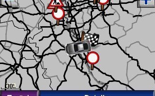

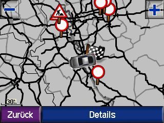

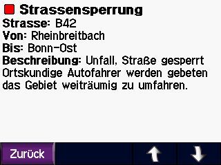

    die Verkehrsstauansagen sind nun als Karte mit Details so schön wie nie...
    endlich macht Stau Spaß...

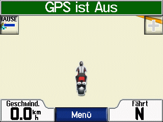

    Mit dem lokalen Installer wird nur die Systemsoftware aktualisiert. Über den Webupdater kann auch die TMC-Empfängersoftware auf den neuesten Stand gebracht werden, sowie alternative Symbole für den Positionspfeil geladen werden.
    Ja das habe ich verstanden, wobei man die Symbole auch direkt laden kann.
    Eventuelle Bedenken sind offenbar beim 510 unbegründet. Ich würde niemals mein 276C mit dem Webupdater "behandeln".
    Genau aus der Ecke komme ich auch. Der Webupdater steht bei mir für den 276C auch auf der roten Liste. Ok, dann werde ich für den Streetpilot C510 den Webupdater installieren und testen. Vielen Dank für die ausführlichen Infos.
  • ... wobei man die Symbole auch direkt laden kann.
    Diesen Bereich bei Garmin kannte ich noch nicht, schau mal an.
    Positiv finde ich, daß es auch neutrale Pfeilsymbole gibt. Das "Originalfahrzeug" hat ja leider das, was man früher die "Pontonform" nannte. Nach dem Käfer kam der "Vornewiehinten". Dabei kann man aber nur schlecht die Fahrtrichtung erkennen, die moderne "Kompaktklasse ist da schon besser!
    Ich werde mal sehen, was am Besten funktioniert.

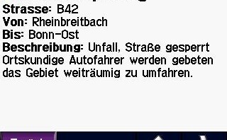

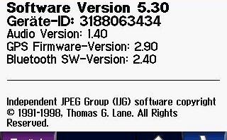

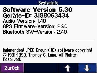

  • So, habe die neue FW mal auf der Strecke Hamm-Bottrop getestet und ich muss sagen ... es funktioniert einwandfrei :D
    War sehr froh das ich mir erst die Posts im Forum bzgl. der 5.20'er FW durchgelesen hab und mich dann doch nicht zum Update entschieden hatte.
    Mit dem Update auf 5.30 lief alles glatt ... auch die Updates für das TMC und die Sprachpakete wurden problemlos installiert.
    Gefühlsmäßig würde ich auch sagen das der Streckenverlauf nun auch in der 3D-Ansicht ein wenig flüssiger geworden ist.
    Da ich mir die POI's nicht anzeigen lasse kann ich allerdings zu dem Punkt nichts sagen, aber die neue Darstellung der Staus finde ich echt gelungen.
    Thomas

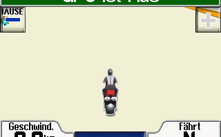

  • Gefühlsmäßig würde ich auch sagen das der Streckenverlauf nun auch in der 3D-Ansicht ein wenig flüssiger geworden ist.
    Das kommt mir auch so vor, weiß jemand ob das villeicht mit dem Display Update zusammenhängen kann?
  • Wenn der Bildschirmaufbau tatsächlich durch das Update flüssiger geworden ist, wie sollte das sonst kommen, als eben durch das Update? Die Hardware und die Kartensoftware sind ja die selben geblieben.
    Aufschluss könnte nur ein Parallelbetrieb zweier gleicher Geräte bringen, eines mit der alten, eines mit der neuen Software.
    paul-josef

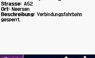

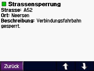

  • Hallo!
    Auch ich habe die neue Firmware in mein 510er gespielt.
    Funktioniert einwandfrei.
    Die 3D Darstellung erscheint mir auch etwas flüssiger.
    Aber die Darstellung der Staus halte ich für eine Katastrophe!
    Bei der alten Darstellung konnte ich mich wunderbar an der Nummer der Autobahnen orientieren.
    In der jetzigen Kartendarstellung kann ich nur raten welche Autobahn betroffen ist. Und selbst die Details helfen hier kaum weiter.
    Wenn z.B. in der nähe eines Autobahnkreuzes oder wo es sehr viele Autobahnen gibt (Ruhrgebiet z.B.) kann man mit der neuen kaum erkennen wo genau der Stau ist.
    Ich werde der 5.3er noch ein paar Wochen geben ob ich mich dran gewöhne, aber vermutlich werde ich zur 4.1 zurückkehren.
