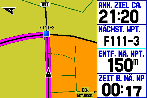

Anzeige der Wegpunkte im Feld "NäCHST. WPT."
  • Problembeschreibung:

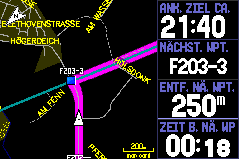

    Auf meinen Routen möchte ich gerne die Wegpunkte (hier F203-3) zusätzlich in einem Text-Fenster (Bild mit Nachtdarstellung) angezeigt haben. Das funktioniert fast immer.
    Manche Wegpunkte "wollen" einfach nicht in dieses Feld. Woran liegt das????

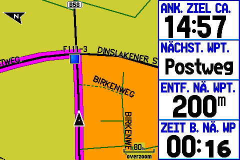

    Der Wegpunkt (hier F111-3 ,Tagdarstellung) ist mit Sicherheit mit in der Route.
    Ich habe diesen WP auch schon verschoben. Also vor und hinter der Abbiegung. Genau auf der Strecke, etwas neben der Strecke oder genau auf der Kreuzung im / am Kreißverkehr ... ... ...
    Es gelingt mir einfach nicht diesen WP in das Anzeigenfeld zu bekommen. Immer steht dort "Postweg". Das ist die Strasse die am Wegpunkt links ab führt.
    Diesen Effekt habe ich bei einigen WP's.
  • ich vermute das der Punkt F203-3 im 'nirgendwo' steht und keine andere Namen dafür verfügbar sind. Diese Punkte werden beim setzen mit 001 beginnend durchnummeriert. Dein 2. Punkt sitzt auf einer Straße wo Namensinfos vorhanden sind und diese haben vorrang.
    Ist nur eine wilde Vermutung ins blaue von mir
  • Hallo Andreas!
    An deinem Schuss ins Blaue, könnte was dran sein.
    Häufíg werden die WP's die innerorts gesetzt nicht im Feld angezeigt.
    ... dann könnte es aussichtslos, das mann jemals alle Punkte angezeigt bekommt. :(
  • Moin,
    ich vermute das gleiche wie Andreas.
    Allerdings:
    1. Vom Prinzip her ist es nicht sauber gelöst, denn:
    Wenn man schon echte(!) WP definiert (davon gehe ich hier mal aus), sollten diese auch in der "Ansage/Anzeige" meiner Route vorkommen.
    Denn es könnte ja sein, an diesem WP habe ich was zu erledigen (z.B. Paketdienst). Diese Anforderung scheint mir jetzt nicht völlig abwegig zu sein.
    2. Verstehe ich das Dilemma der Software bei einer Autorouting-Route.
    Wenn das Gerät eine sehr brauchbare Information (in diesem Fall der Name der Straße, in die man abbiegen muss) zu einem Wegpunkt hat, wird diese bevorzugt und der eigentliche WP-Name tauch nicht auf.
    Eigentlich eine "Komfortfunktion", die in deinem Fall nicht gewünscht ist.
    3. Ich gehe mal davon aus, wenn du die Route als "DIrect-Route" behandelst (also kein Routing entlang der Straße ausführst), werden alle WP korrekt "angezeigt/angesagt".
    Möglicher Lösungsansatz:
    Werden echte Wegpunkte in einer Autoroute verwendet, so sollten diese echten Wegpunkte konsequent immer angezeigt werden. Dieses Verhalten würde auch vom Benutzer als konsistent bewertet werden.
    Das könnte man so an Garmin-Europe mailen, am besten mit einer konkreten Route, wo beide Fälle auftauchen.
    Jens
  • na ist ja wohl schon selbst gelöst worden...:)
    Denke auch daß das Gerät den wirklichen Abbisgepunkt den Namen schenkt.
    Liegt der Wegpunkt neben der Straße oder ein paar Meter nach dem Abzweig dann ist der Straßenname für das gerät relevant.
    Liegt der Wegpunkt exakt auf der Kreuzung dann ist der WP-name relevant.
    Genauso wenn man auf der Route einen WP (auch Ortsnamen) auf gerader Strecke hat dann wird auf diesen hingewiesen logo mit seinem Namen.
    Allerdings hab ich jetzt den Sinn des Ganzen nicht verstanden - ok früher mit meinem III+ hab ich die WP's umbenannt und am Ende "li" - "re" - oder "gr" also richtungsweisend benannt aber mit dem Autorouting ist es doch wurscht wie der WP heißt - oder?
    Klär mich mal auf:cool:
    Ciao Chris:bye:

  • Hallo Chris!
    Wir haben mit unserem Motorrad-Club zwei Touren geplant.
    Da ich die Führung der ganzen Truppe übernommen habe, ist es meine Aufgabe rechtzeitig 1, 2 , 3 oder 4 Biker vorauszuschicken damit z.B. der Kreuzungsbereich gesichert wird und unsere Kolonne gefahrlos durchrollen kann. Die Anzeige "NäCHST.WPT." soll mir auf dem Motorrad das Ablesen erleichtern. Der Wegpunkt F111-3 sagt mir, das dieser Kreuzungsbereich von 3 Leuten gesichert werden muß. Entfernung und Zeit zum nächsten WP hilft mir die Jungs auch rechtzeitig loszuschicken.
    OK?
    Die Alternative währe, wenn ich mir Zettel auf de Tank klebe oder das gute alte Roadbook abrolle. Die Lösung mit dem Navi gefällt mir richtig gut. Dazu kommt das ein Übertragen der Daten auf andere Garmin 276c und die 26xx Serie kein Problem sind. Diese Geräte findet man in unserem Club öfters.
    Etwas verwundert bin ich allerdings über die Art und Weise wie unser Navi mit den Wegpunkten umgeht schon.
    Wenn ich 30m vor einer Kreuzung einen Wegpunkt setzte möchte ich diesen auch anfahren. Mein Navi zieht mich an diesem Punkt vorbei zur nächsten Abbiegepunkt.
    Wenn man eine Strecke fährt und dann mit der "ENTER" Taste WP's setzt und diese später in eine Route einplant hat man das oben beschriebene Problem.
  • Ich würde den Punkt 300 m vorher setzen ;)
    Das Routing wäre sauberer, da Punkte auf Kreuzungen immer 2 Namen haben
    a) WP Ansage und anzeigen,
    b) Später nochmals links abbiegen
    Bei einem "Kreuzungspunkt ist die Ansage ein Lotteriespiel
    Willi
  • Hallo Willi
    Das habe ich zuerst versucht. Leider bleibt es beim Straßennamen in der Anzeige "Nächst. WGP".
    Also wenn ich einen Wegpunkt vorher setze und den in die Routenberechnung mit einbaue wird dieser Wegpunkt angesagt und angezeigt!
    Exakt so wie wenn ich einen Ortsnamen als Wegpunkt miteinbeziehe der sich auf der Route befindet.
