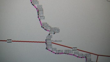

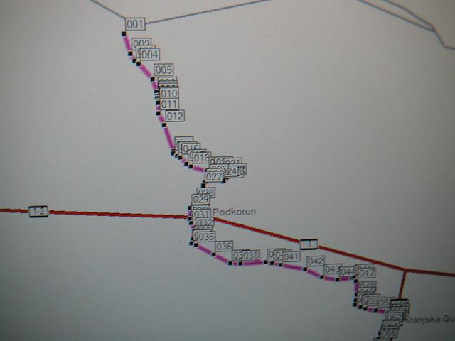

  • Hallo an die Profis.
    Wie sieht die Routingfähigkeit mit dieser Art Routenumwandlung aus?
    Zum Beispiel:
    Anfahrt auf einer routingfähigen Straße 1 von Punkt A nach B,
    dann Abfahrt ins Gelände (viele einzelne Wegpunkte) von B nach C (ca 15 km),
    und zum Schluß weiter auf einer anderen routingfähigen Straße 2 von Punkt C nach D.
    (Siehe Bild 1)
    Wenn ich nun alles neu berechnen lasse, sieht es wie im zweiten Bild aus :mad:
    Gibt es eine Möglichkeit (ohne das ich 3 einzelne Routen definiere), mich komplett von A nach D von der Steffi leiten zu lassen?
    Danke
    Wolf

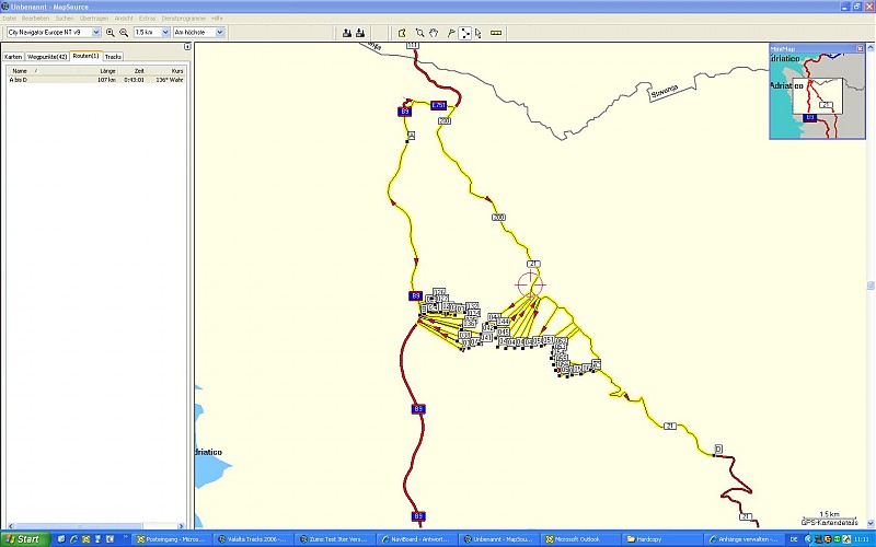

  • Hallo Harley-Rider.
    Danke für die schnelle Antwort. Ich meine mit Steffi den Zumo.
    Wie die Planung in MS funzt, habe ich kapiert. Aber wie Du schon sagtest, sobald neu berechnet wird, wird ebenfalls die Route "verschlimmbessert" :mad:

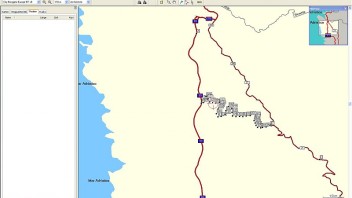

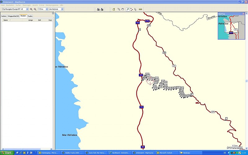

  • Hallo Tuttelbear.
    Danke für den Tipp mit der Kroatien-Karte.
    Ich bin ab und zu mal mit meiner Enduro auf "unwegsamen" Pfaden in verschiedenen Länder unterwegs. Die Bilder oben waren nur als Beispiel gedacht.
    Zum Beispiel bin ich in Rumänien viele Kilometer mit meinem Garmin eTrix abgefahren und habe tolle Trampelpfade entdeckt, die ich wieder mal "besuchen" möchte. Diese Wege sind zum Teil auf keiner Straßenkarte eingetragen und somit sicherlich auch in keiner routingfähigen Karte.
    Ich dachte, es würde irgend einen Trick geben, dass mich Steffi auch auf diesen Tracks begleitet. ;)
    Danke.
    Wolf
  • Zum Beispiel bin ich in Rumänien viele Kilometer mit meinem Garmin eTrix abgefahren und habe tolle Trampelpfade entdeckt, die ich wieder mal "besuchen" möchte. Diese Wege sind zum Teil auf keiner Straßenkarte eingetragen und somit sicherlich auch in keiner routingfähigen Karte.
    Hallo Wolf
    Nun sehe ich aber dein Problem nicht.
    - Du bist die Routen schon mal gefahren und hast entsprechende Track-Dateien.
    - Die Strecken sind auf keiner routingfähigen Karte zu finden.
    Da bleibt Dir ja nur die 'Luftliniennavigation' entlang des geladenen Tracks.
    Es nützt Dir überhaupt nichts, diesen in eine Route umwandeln zu wollen.
  • Eben, genau diese Luftliniennavigation mit dauernden Blick auf den Zumo wollte ich nicht, sondern die vorhandenen Tracks in routingfähige Punkte verwandeln, um mich dann via "Ohr" navigieren zu lassen.
    Aber - je mehr ich es mir überlege, kann dies gar nicht funktionieren, da "Steffi" außer dem nächsten Waypoint (Trackpoint) nur noch die Richtung kennt und mich somit nicht leiten kann.
    Werde wohl oder übel bei der Luftliniennavigation bleiben.
    Danke Euch allen - habe wieder was dazugelernt.:rolleyes:

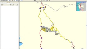

  • Hallo Wolf,
    Kennst Du WinGDB : http://www.poly-electronic.ch/gps-tools.htm
    Damit kann aus dem GARMIN MapSource-Programm eine Route in einen Track,
    oder einen Track in eine Route umgewandelt werden. Es stehen mehrere verschiedene Optionen offen
    Habe probeweiße einen meiner Tracks der durch Slowenien führt mit WinGDB in eine Route ungewandelt.
    Danach auf GPS nur die Route überspielt, hört sich so an: Richtung zum nächsten Wegpunkt(Trackpoint) und Entfernung, z.B. fahren sie Südwest, nach 250 Metern links abbiegen….
    Route ist 63,4km lang und hat 785 Wegpunkte (Trackpoint). Also auch nur Luftliniennavigation
