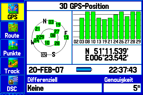

  • Schalte bitte EGNOS ab.
    Nach fast 15 Min. hat mein Navi bei optimalem Empfang EGNOS nicht gefunden.
    Lohnt also nicht ...
    Habe ich schon gemacht, obwohl es mir wieder den Sat 39 angezeigt hat (grau).
  • Ich muss jetzt auch Schluss machen. :lol:
    Werde es morgen wieder vesuchen.
    Erst mal danke und "a gouats nächtle".
    habe es heute im Büro nochmal mit dem Master Reset ausprobiert. Diesmal hat´s geklappt.:D
    Das Reset wird bei eingeschaltetem Gerät ausgeführt. Das Gerät springt dann direkt ins Autolocate. Habe das Gerät jetzt auf nem Blumentopf im Fenster stehen (macht sich ganz gut ;) ) und mittlerweile hat er sich neu orientiert.
    Der Tipp mit dem Almanach war also der Richtige!:danke:

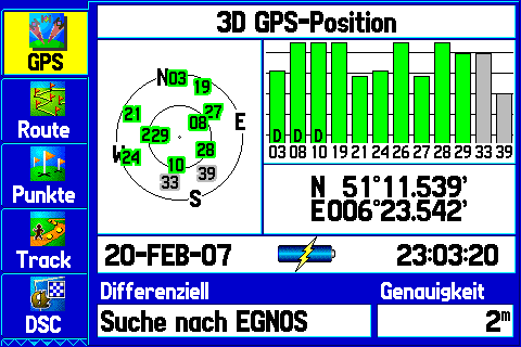

    meiner Meinung nach lohnt sich die Geschichte mit Egnos für den Otto wirklich nicht.
    Aber zu deinem Problem:
    Egnos hängt ziemlich niedrig am Horizont, bestens für Flugzeuge zu erreichen. Zwar ist die Verteilung der Sats weit von einander (niedrige DOP-Zahl) für die Genauigkeit der Positionbestimmung gut, um die tief liegenden Egnose zu erfassen ist der GPS auch bei s.g. optimalen Empfang aber oft überfordert.
    Emanuel
    GPS276, nüvi2460, Volvo- und iPhone-Navigon Navigation, Dawntech, Minihomer,
    CN2017.x, CR10R TopoCzech, SK-Roads AdriaRoute, Fugawi, Gartrip, nRoute
    Jup, und außerdem gibt's immer noch keinen Fix auf die im Flachland lokalisierbaren Satelliten: leere Balken trotz Sat's und irreführenden Ds.
