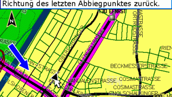

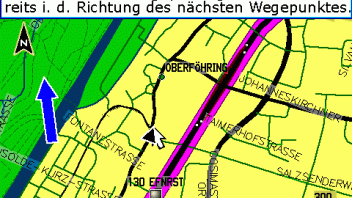

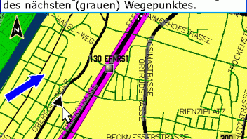

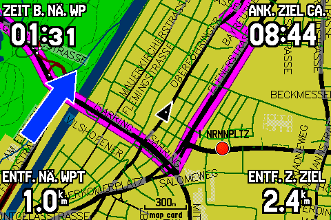

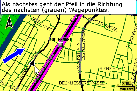

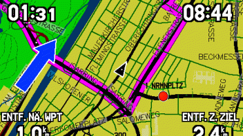

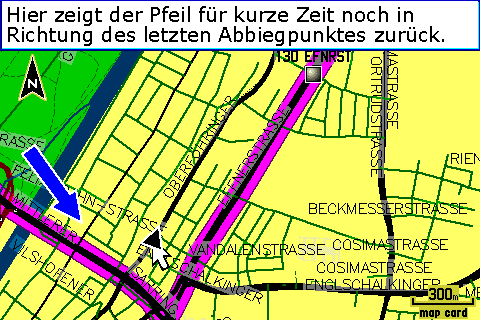

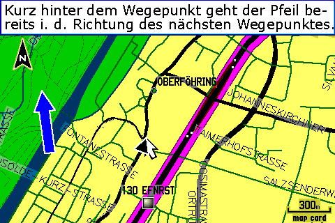

  • Ich habe den Richtungspfeil jetzt noch ein paar Mal auf der gleichen Strecke beobachtet. Das einzige was ich gesichert sagen kann, dass er nicht pauschal zum kürzesten Weg zurück zur Route zeigt. Eine größere Rolle scheinen dabei die im weiteren Routenverlauf eingebauten Wegepunkte (auch graue) zu spielen.
    Die angehängten Bilder sollen die Pfeilrichtung an drei Positionen auf meiner Strecke nachstellen. Das letzte zeigt deutlich, dass der Pfeil eher zu einem (3km entfernten) Wegepunkt zeigt, obwohl die Route erst noch einen anderen Verlauf nimmt und relativ schnell zu erreichen wäre.
    In der Praxis würde ich mich mehr an dem Routenverlauf auf der Karte orientieren als an der Pfeilrichtung, da ich nicht bei jeder Richtungsänderung automatisch einen (grauen) Wegepunkt gesetzt hab. Zumindest solange die Route auf dem Bildschirm sichtbar ist.
