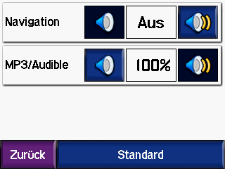

Wenn die Lautstärke bei 0% noch weiter reduziert wird, erscheit "AUS".
Ich verwende diesen Zustand am Motorrad und bin froh dass Steffi mich nicht ständig beimTräumen unterbricht.
Ich verwende diesen Zustand am Motorrad und .....

HA! wieder was gelernt... unter 0% hatte ichs einfach noch nicht gedrosselt
danke
