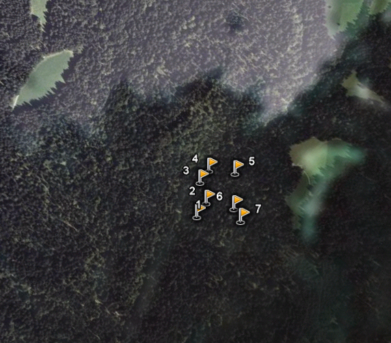

    es st geschafft!!
    Zuerst ein DANKESCHÖN an alle die sich eingebracht haben!
    Auf der Grundlage euerer Beiträge habe ich versucht meine Herausforderung zu lösen.
    Im Link zu Garmin-Knowledge-Base wird gezeigt wie Österreich in die drei Meridiane 28, 31, 34 aufgeteilt wird. Der Ostversatz (x) in Vorarlberg Meridian 28 beträgt +150000. Der Nordversatz (y) beträgt -500000, aus Wikipedia habe ich unter: http://de.wikipedia.org/wiki/BMN entnommen, dass dieser Wert verwendet wird, um sehr große und negative Werte zu vermeiden.
    Aus WebMedix sind die Daten eines Punktes in folgender Form zu entnehmen: Mer 28 (Ök 50 82 Meridian28) Y: -39400, X 264400 – das ist der Grundstückpunkt Nr. 1
    Das Gpsmap 60cs wurde auf Seite Einstellungen/Einheiten/Positionsformat auf österreich. Gitter umgestellt, dabei stellt es sich gleichzeitig im Kartenbezugssystem auf Austria um.
    Auf der Kartenseite habe ich in einer mir bekannten Straße einen Punkt gewählt um zu sehen wie diese Punktinformation aussieht:
    z.B. M28 110600
    BMN 264400
    Mit einem Versuch war klar was zu tun ist – der in WebMedix angezeigt y-Wert
    wird von 150000 (Meridian 28, +150000) abgezogen und ergibt die 110600. Der X-Wert wird unverändert aus WebMedix übernommen. Nachdem das funktioniert hat und die Hausecke richtig angezeigt werden konnte und mit dem zweiten Gebäudepunkt auch noch die richtige
    Breite des Gebäudes als Bestätigung vorlag, ging es an das Grundstück.
    Nach der Eingabe aller Punkte (wie oben beschrieben eingegeben) wurde das Gpsmap 60 cs wieder auf WGS84 zurückgestellt, dabei werden geräteintern die Daten des Punktes umgerechnet. Die Daten wurden in Google Earth übernommen und angezeigt –siehe Bild.
    Das war mal eine interessante Aufgabe und wie sich zeigt auch für einen Nicht-Vermessungstechniker lösbar, wenn seine Gedanken in die entsprechenden Bahnen gelenkt werden.
    Vielen Dank;)
