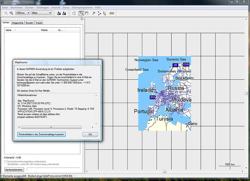

  • danke für eure Beiträge. Leider funktioniert es bei mir immer noch nicht und der Garmin support hat sich auch noch nicht gemeldet.....;)
    Habe nochmal alles deinstalliert und neu installiert..gleiches Problem....
    Hab euch mal ein Screenie angehängt. Wenn ich auf OK klicke schließt sich das Programm...
