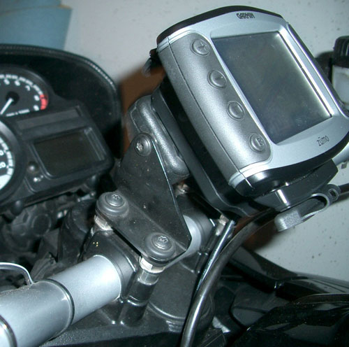

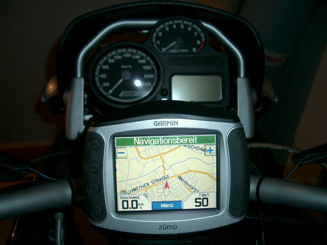

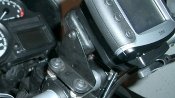

  • Mit dem Zubehör beim 550er wirste das locker anbauen können.
    Da ist ne Rammounthalterung mit nem Teil für Lenkerstange dabei.

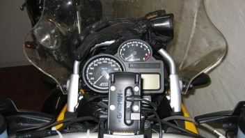

    Ich habs beim meiner 1200er GS an der Lenkerbrücke befestigt.
    Ist ein Teil dirket von BMW. Damals die Basis für meinen BMW Nav II.
    Wenn nicht mittig dann würd ichs eh links hinbauen weil Du es eh meist
    mit links bedienst. Mit der rechten musste ja hart am Gas bleiben. ;)

    die Halterung kostet 59€, bei der Montage solltest Du nen Drehmomentschlüssel verwenden, ich hatte mir die auch nachträglich an meine GS anbauen lassen, hab dann für die Montage 5€ beim :) in die Kaffeekasse getan.
    @Lemmy

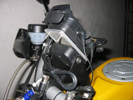

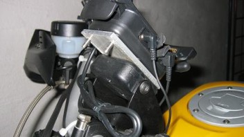

    hatte vorher den 276C auf der Halterung, der Zumo war mir persönlich zu tief auf der Halterung, der Tankrucksack passte nicht mehr. Ich habe mir aus Alublech (5mm Stärke) eine "Adapterplatte" gebastelt und den Zumo so etwas weiter nach oben/vorne (genau einmal der Lochabstand) gesetzt. Jetzt passt auch wieder der Tankrucksack. Bei Bedarf kann ich gerne mal ein Foto machen.
    Alex

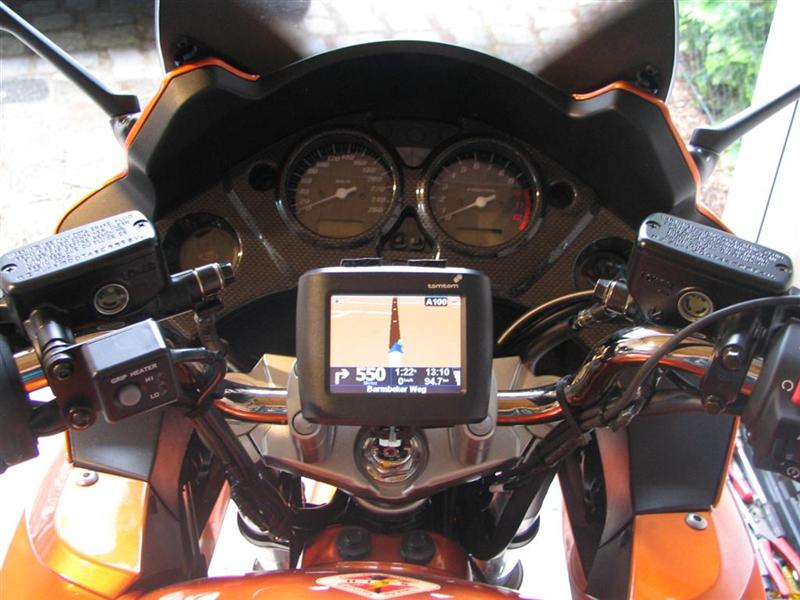

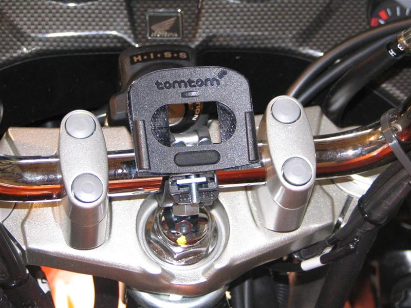

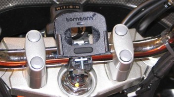

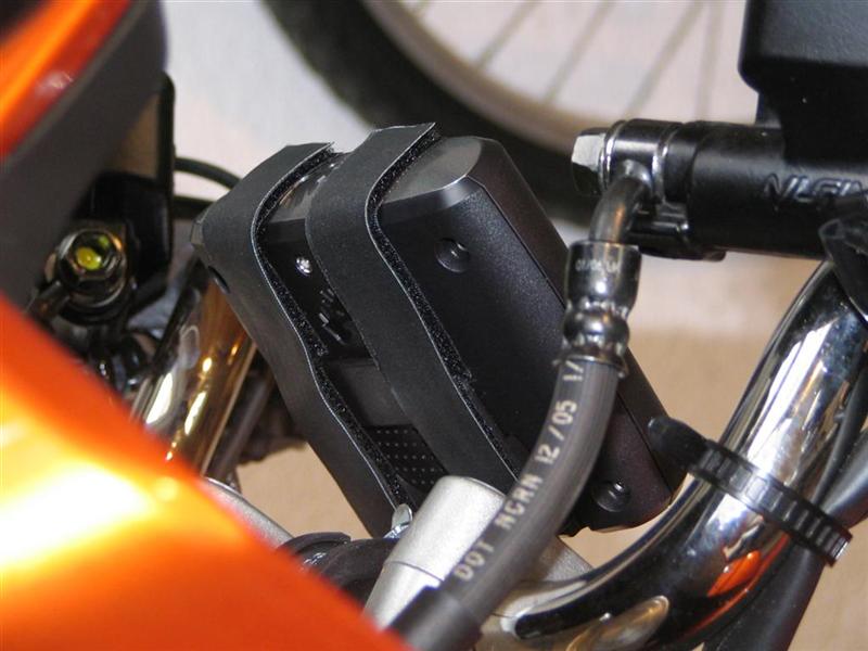

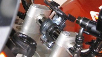

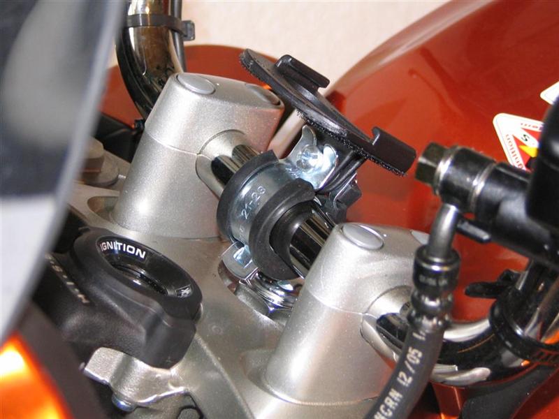

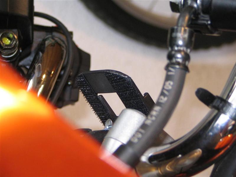

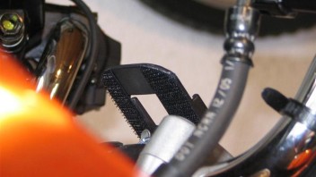

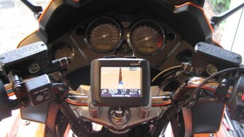

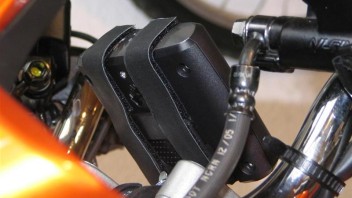

    Ich würde gerne die Halterung möglichst "kurz" halten am liebsten in der Lenkermitte. Zum besseren Verständnis habe ich mal ein paar Bilder meiner Notlösung vom letzten Frühjahr drangehängt, als es noch keinen Zumo und keinen Rider gab.
    Ist so eine direkte Befestigung ohne den Rammount-Halter möglich? Evtl. mit dem Touratech Halter?
    Bin für jeden Tipp Dankbar,
    Gruß Józsi
  • ...Die Touratech Lösung ist spitze, weil sie vibrationen aufnehmen kann.
    Macht die Basis von BMW auch... der Übergang der Schrauben zum Halter
    ist Gummugelagert.
    @AlexD
    Hmm... ich verwende zwar keinen Tankrucksack, aber würde mich trotzdem
    mal interessieren was Du da gebastelt hast. :)
    Nachtrag: Jetzt wo ich mir meine Halterung angesehe vermute ich mal ich
    weiß was Du gemacht hast. Um einen Lochabstand der Basisplatte nach oben.
    Aber ich denke dann wird der Blick auf die Amatouren verdeckt oder ?

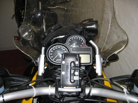

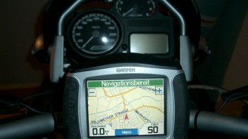

    habe gerade den/die/das Zumo 550 an meine alte BMW geschraubt: auch mit der originalen Halterung absolut kein Problem. Falls irgendwo 2cm vom Lenker frei liegen, kann man dort die Lenkerklemme montieren. Durch die RAM-Mount-Befestigung ist ein Ausrichten des Gerätes in 1.000 Richtungen problemlos möglich. Auch ein leichtes Absenken bei direkter Sonneneinstrahlung ist rasch möglich und bringt sofort Besserung bei der Ablesbarkeit.
    Schönen Sonntag noch,
