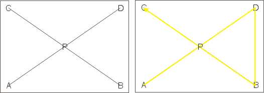

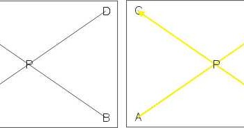

  • Moin zusammen,
    mit Wegpunkt projezieren könnte man eine (näherungsweise) Lösung erreichen, wenn der eTrex das unterstützt.
    P ist der gesuchte Punkt. Ausgehend von A wird D angelegt, von B wird C angelegt. Dann eine Route bilden: A-D-B-C. Am Schnittpunkt kann man P anlegen.
    Gruss Tom

  • Moin,
    bei meiner Variante, könnte man auf den Peilkompass verzichten. Wenn ich von A nach D laufe, kann ich den Kurs am GPS ablesen, genauso von B nach C.
    Gruss Tom
