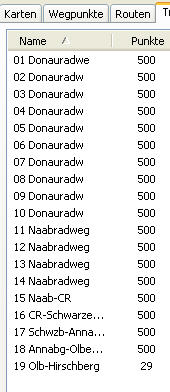

Bei mir geht das. Sieht in MS so aus, nachdem ich die Tracks vom Gerät eingelesen habe:
[Blockierte Grafik: http://home.arcor.de/creppel/500.jpg]
Schön numeriert und der Reihe nach. Und MM kann auch bis 500 zählen. -

Also,
Ursache war, dass ich die Strecke aus dem Donauradweg BW-Süd, Bayern, Naabradweg und dem Rest zusammengestückelt hatte. Das Ganze in MM abgespeichert, auf Garmin übertragen und in MS vom Gerät empfangen. Dann von MS mit der 500 WP Einstellung zu Garmin übertragen - Ergebnis war das Durcheinander.
Lösung: In MS die 4 Teilstrecken zusammengefügt zu einer und dann mit der 500 WP-Einstellung übertragen. Leider gefiel mir die Reihenfolge noch nicht so ganz, also alles nochmal runter, in MS mit Zahlen am Anfang neu benannt und gespeichert und jetzt hab ich´s so in der Reihenfolge, wie ich die Strecke abfahren will.
