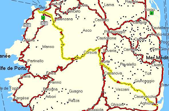

    vor ein paar Tagen ist meine lang ersehnte 9NT gekommen. Natürlich gleich installiert, freigeschaltet und rumgespielt. Alles toll!

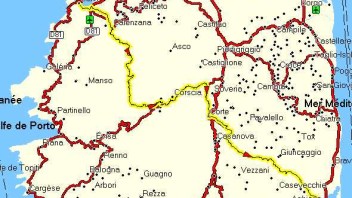

    ABER: Eben lass ich mir eine Route auf Korsika berechnen (Calvi -> Corte -> Aleria) und das Ding routet definitiv Müll zusammen. Lotst mich durch die Berge wo gar keine Strassen sind (zumindest nicht letztes Jahr und auch nicht auf der Michelin 345Local). Kann das mal bitte einer ebenfalls eingeben und kurz Meldung machen, was das Teil bei ihm routet? Einstellungen: Autorouting, Auto/Motorrad, unbefestigte Strassen vermeiden, saisonbedingte Sperrungen vermeiden, kürzere Zeit, Strassenauswahl: Regler ganz Rechts. Mapsource ist 6.12.2

    Hallo Robert,

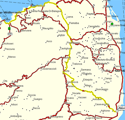

    mit deinen Einstellungen findet auch meine 6.11.6 Version eine seltsame Abkürzung zw. Calvi und Corte. Vielleicht ist es einfach problematisch die Einstellung "Autobahn vorziehen" in einer Gegend, wo es gar keine Autobahnen gibt. Das Routing ist aber auch mit CS7 identisch!
    Stelle ich den Schieberegler in die Standardeinstellung (Mitte), kommt eine für mich plausible Route für kürzeste Zeit zusammen (siehe Bild).

    Die Strecke zwischen Calenzana und dem Golo Tal ist der Wanderweg GR20.
    Interessant das der nur dann genommen wird wenn man ueber Autobahnen routet. Na ja, vielleicht laesst er sich mit dem richtigen Moped ja doch fahren ;)
