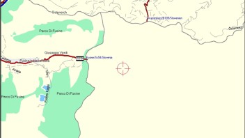

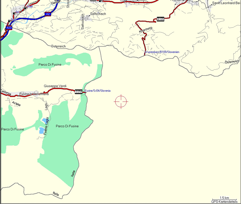

    ich bin mir nicht sicher, aber ich meine die CN9 ist fehlerhaft. In Slowenien werden bei einem Kartenmaßstab von 1,5km und Detail "Am höchsten" nicht alle Straßen angezeigt. Schalte ich mit Strg+G die Kartendetails aus erscheinen die zuvor fehlenden Straßen, jedoch in den angrenzenden Ländern I + A werden dann die vorhandenen Kartendetails ausgeblendet. Kann das mal jemand nachvollziehen.

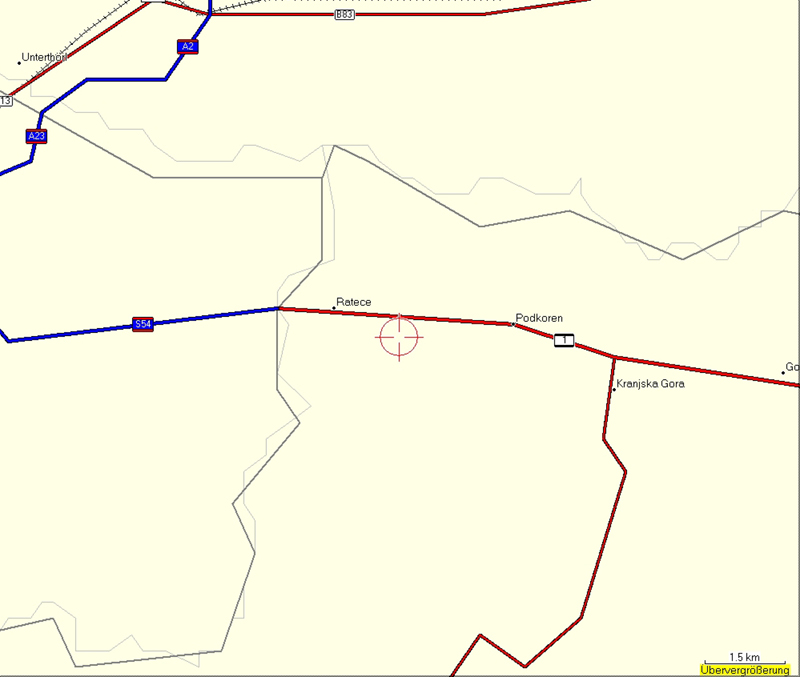

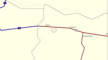

    Es geht um den Kartenausschnitt im ersten Beitrag :
    Die Strasse (Nr. 1) von der ital. Grenze über Kranskia-Gora nach Osten
    und den Vrsiz-Pass, von Kranskia-Gora nach Süden Richtung Bovec.
    Diese groben Strassen (Basemap) sehe ich auf der CN7 bei 'Feindatenansicht' auch noch bei Zoom-Level 200m (macht zwar keinen Sinn, aber man sieht sie).
    Bei CN9 siehst Du sie gemäss Mapviewer nur bis 20km und ab 15km gehen sie 'verloren'.
    Oder man muss mit Strg-G (bei mir Ctrl-G) die Feindaten (CN9?) ein-/ausschalten.
    Demzufolge muss sich da doch 'etwas' mit CN9 verschlechtert haben.
