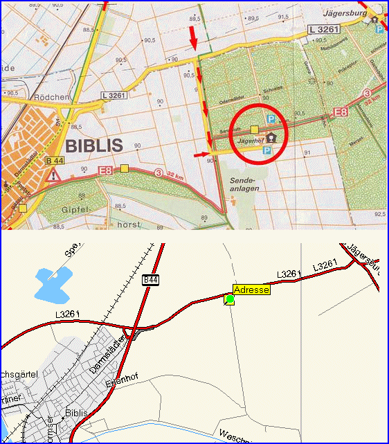

  • Hallo Cchristoph,
    die Adresse „Ausserhalb 8“ zu finden ist leicht, aber
    Aber das ist nicht die Position deiner Lagebeschreibung (oberes Bild). Im unteren Bild siehst du, dass an dieser Stelle kaum Details eingetragen sind (NAVTEQ-Kartenmaterial, letzte Version 9). Ein Navi mit Adressensuche landet bei dem grün markierten Symbol.
    Änderungen werden etliche Zeit benötigen, bis sie beim Navibenutzer im Gerät angekommen sind, da lohnt sich wohl eher ein deutliches Schild an der richtigen Stelle.
    Grüße Bunav

  • @Bunav,
    hi, ist das wirklich aus der CN9?
    ist der gleiche punkt wie in meiner CN8, da stimmt was nicht.
    Vielleicht sollte Christoph mal auf seinem Hof die Position mit nem Navi holen und hier posten...

  • Zitat von TDMler
    Ja, stammt aus der CN9 (höchste Detailstufe), der Ausschnitt sieht aber in CN8 genauso aus, selbst in der recht alten MG4 erkenne ich keinen Unterschied.
    Suchen nach „Ausserhalb 8“ findet diese Position, nennt als Adresse aber "Ausserhalb 4“, Andreas hat ja schon geschrieben, Haus Nrn. nur bis 4.
    Solange das Kartenmaterial keine besseren Informationen enthält, hilft ein „vernünftiges“ Navi nicht weiter, auch ein hochwertiges Gerät kann keine fehlende Adresse herbeizaubern.
    Vielleicht geht es mit Karten von Teleatlas besser. Habe die Adresse gerade mit Google Maps (Kartendarstellung) gesucht, die Stelle entspricht dort der Wegbeschreibung. Außerdem sind da etwas mehr Details zu sehen.
    Grüße Bunav
    ** N51.30° E6.59° (incl. SA) ** iQue 3600, GPSMAP 76Cx, Foretrex 101 **
