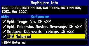

    Meinen BMW-MN I läuft mit der Firmware 2.80 von Garmin, und der Dealer-Data 1.4.
    Wird nach den entpacken mittels Updater aufgespielt.
    Habe bei meinen StreetPilot 2720 die Händlerdatei des BMW-MN II auf gespielt.
    Konnte aber nachher nicht mehr gelöscht werden. Weder noch mit Master Reset bzw. Firmware Update.
