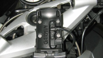

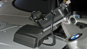

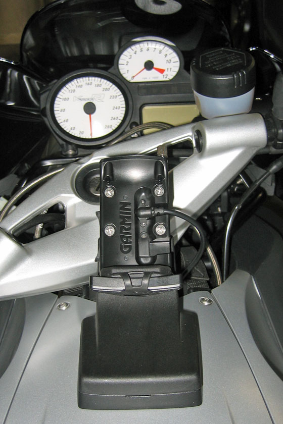

    da ich in den letzten Tagen einige Anregungen hier aus dem Forum bezüglich eines Gerätetauschs vom SPIII zum Zumo 550 bekommen habe, will ich hier kurz die Anbringung am Fahrzeug zeigen.

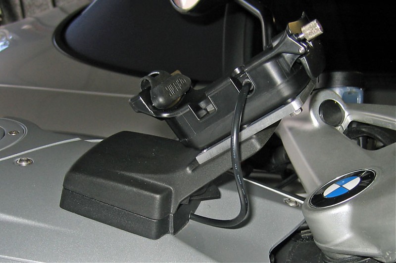

    Der SPIII saß bei mir zu tief auf dem Tank und wurde etwas vom Tankrucksack verdeckt. Da der Zumo ohnehin nicht ohne Modifikationen auf den Original-BMW Halter passt und deshalb ein Abstandstück gebaut werden musste, habe ich etwas mehr Zeit investiert und das Teil gleich höher gesetzt. Nötig war exakt der Garminschraubenabstand, so dass nun die unteren Schrauben des Garminteils in den oberen Löchern des BMW-Halters sitzen.
    Es wurde ein U-förmiges 5mm Alublech passend gefräst und nebenbei eine PC-Monitorkabel Rändelschraube mit einem M2 Gewinde so versehen, dass diese Schraube die Sicherungsschraube ersetzen kann.

  • Lob, Lob. Sauber und prima Idee mit der Monitor-Rändelschraube!:rolleyes:
  • Die Idee mit der Rändelschraube an sich stammt nicht von mir, sonderen letztendlich von Garmin selbst, denn am SPIII war das auch so gelöst
    Eine PC-Zubehörschraube zu modifizieren ist dagegen eine Idee hier aus dem Forum.
    Das Vorgehen mit dem Abstandshalter habe ich hier aus dem Forum, allerdings war das da etwas lieblos mit so abgesägten Röhrchen gemacht.
