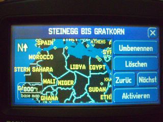

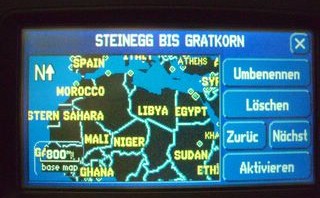

    ich weiß nicht wieso und woran es liegt, aber mein BMW Navigator II = 2610 fängt anscheinend an durchzudrehen. Manche Routen übernimmt er ohne Probleme aus Mapsource und gibt diese auch wieder, aber manche übernimmt er zwar, addiert aber irgendwo 1000e Kilometer hinzu, sodass eine Neuberechnung beim verlassen der Route unmöglich wird.

    Ich habe als Test eine Tour von 250 kilometer in meiner Gegend eingegeben, die nach jeder Übertragung an das Gerät zwischen 3500 und 8000 km hat :confused:

  • hallo,
    verdammt - jetzt geht die erste Datei auch, habe aber ein kurzes Aufleuchten bekommen: Datenbankfehler ....
    steinegg geht noch immer nicht - bild angefügt

  • Hallo Rene
    Ich habe Deine drei Routen mal geladen und auf dem 2610 auch neu berechnet.
    Die Hin- und Rückreise gehen bei mir prblemlos und neu berechnen gibt eine Distanz von rund 510km bei beiden.
    Mit der ersten Route habe ich aber mehr mühe, nach dem aktivieren bin ich schon fast am Ziel 1km bis Ankunft (Rundtouren sollten vermieden werden)
    In meinen grauen Zellen erinnere ich mich ein ähnliches Problem mal gehabt zu haben, Tour ging nach Afrika....
    Wenn mich nicht alles täuscht spielte da die Option 'GPS nach jeder Übertragung abschalten' beim senden drein.
    Hast Du diese Option ausgeschaltet (kein Häckchen) ?

  • Tatsache!
    Das Häckchen war es auch bei mir! Route Steinegg bis Gratkorn funktioniert wieder!
