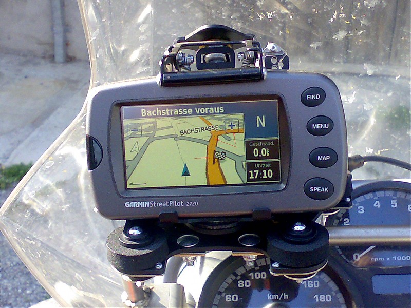

    habe meine Steffi letzten Monat zum Schweizer Garmin Importer gesandt, um ältere Schwächen zu beheben (angelaufenes Display, Reboots).
    Nun hab ich ganz andere Sachen damit :mad:
    Habe eine Tour mit MapSource gemacht & auch auf den Piloten geladen.
    wohlgemerkt nur die Route.
    Nun ist dass so, dass wenn ich nicht innerhalb ca. 5min losfahre, dass dann die zuvor ausgewählte Route einfach nicht mehr "da" ist..:mad:
    Gut, dann halt nochmals die Route angetippt und losgefahren.
    Wenn ich mich dann nicht an die vorgezeigte Route halte, dann passiert folgendes: Sie versucht zu rechnen, dann steht die Bildanzeige einfach still.
    Strassennamen & Geschwindigkeit wird noch angezeigt, Zeit ist nicht ankunftszeit sondern momentane Zeit, dass heisst für mich, dass dann die Route wieder weg ist.
    Dann geht dass los mit dem ein & ausschalten. So nach dem vierten aus & einschalten will sie dann so, wie sie soll...
    Wenn ich nicht Ihre strecke fahre, dann rechnet sie neu, und alles ist OK.
    Ausserdem hab ich zwischendurch, leider auch nicht immer komische feine Linien auf meinem Display, und zwar genau auf den strassen, auf denen ich schon fuhr..siehe Bild (rote Pfeile)
    Kann mir da jemand helfen ?
    Ich bin total ratlos.:confused:
    Danke Jungs...
  • Also die Sache mit den feinen gestichelten Linien.....
    na, Guten Morgen!!! -grins- Das ist genau richtig, so muss es sein.
    Willst Du die Linien nicht haben, dann solltest Du die Trackaufzeichnung abschalten. (Zu meiner Schande muss ich nun gestehen, dass ich nciht weiß, ob sie dann weg sind, weil ich die Funktion immer eingeschaltet habe...)
    Die anderen Sachen hören sich erstmal nicht normal an.
  • ... komische feine Linien auf meinem Display, und zwar genau auf den strassen, auf denen ich schon fuhr.....
    das kommt wohl (zu 99,9% bin i mir sicher) von der Trackaufzeichnung. ist biem 2610er auch so, die Strecke wo man schon gefahren ist ist ne punktierte Linie zu sehen, fahr ich die strecke 2 oder 3x wird die immer dicker.
    fällt einem ja auch nur auf wen man die selbe Strecke zurückfährt oder eben nochmal fährt
    /edit
    wahr ich wohl n paar sekunden zu langsam ;)
    dafür kann ich ergänzen, die strichlierten linien sind nur bei aktiver Trackaufzeichnung sichtbar, zumindest beim 2610er is es so.
    deaktiviert man die Trackaufzeichnung und löscht man den Trackspeicher nicht, sind die bisher gefahrenen Tracks trotzdem noch als gepunktelte Linie zu sehen.
    löscht man den Trackspeicher dann sind auch alle bisherigen Linien weg, eh klar ;)
  • Ich sag's ja....dumm wie Brot....:D
    Besten Dank für das Jungs..
    Aber was mach ich mit den anderen Problemen...ist ja schon komisch irgendwie..:o

  • ... die strichlierten Linien sind nur bei aktiver Trackaufzeichnung sichtbar, zumindest beim 2610er is es so.
    Bei den neueren Modellen (2720, 2820, BMW MN III) kann bei der Trackaufzeichunung differenziert werden: Neben der Aufzeichnung kann die Anzeige geschaltet werden:
    -> Extras
    --> Meine Daten
    ---> Trackaufzeichnung
    ----> Aufzeichnung ein/aus
    ----> Kartendarstellung ein/aus
    ==> Laßt die Aufzeichnung an und schaltet die Anzeige aus!
