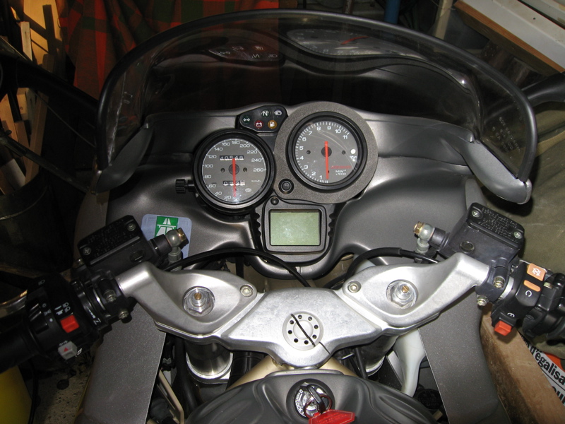

  • Hallo SNDO,
    so wie ich das sehe, schützt die einzellne Imbusschraube nur vor dem Verdrehen des Lenkerstummels. Schraub die doch einfach mal raus, greife beherzt an den Lenker und schau was passiert.
    Ich nehme mal an, die die Sechskantmutter auf dem Gabelrohrstummel die eigentliche Befestigung deines Lenkers ist.
    Wenn dem so ist, finde ich blackwilli´s Vorschlag mit dem MultiPod eine gelungene Lösung.
    Ansonsten könntest du noch an die Befestigungsschrauben des Bremshebels gehen, müßtest dir aber eine Grundplatte anfertigen (lassen), auf der du dann weiter montieren könntest.
    Gruß Ralla
  • Das sieht doch sehr nach einer Abdeckkappe auf dem Lenkrohr aus. Ohne das Ufo-artige Ding wäre auch eine Befestigung via Lenkrohr möglich.
    Wenn die Kappe aus Metall und verschraubt ist: durchbohren, Rammount-Kugel draufschrauben.
    Gruß - Wolfgang
  • Habe es entlich geschaft ein Bild zu posten.
    So sieht es aus: Hat jemand eine gute Idee.
    @blackwilli: was meinst Du könnte Dein Vorschlag passen?
    Besten Dank für gute Ideen
    Gruss Dominic
    hi,
    ich hatte mal ne st4 zwar ohne navi, aber die schraube die du siehst hält nicht allein den lenker! da sind von unten glaube ich noch 2. kannst ja mal schauen. weiter diskusionen bezüglich ducati auch im http://www.diva-di.bologna.de
    forum.
    ciao
    isierien
