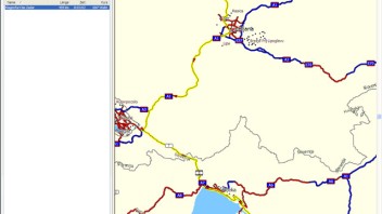

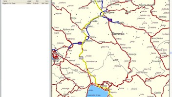

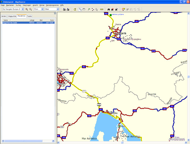

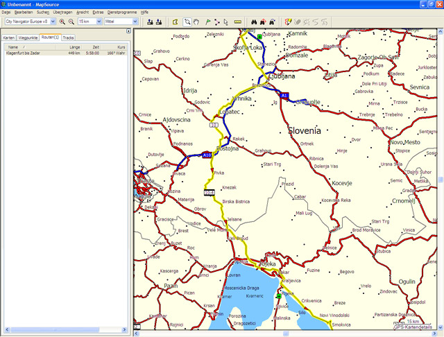

    hab soeben das update von MS8 auf MS9 gemacht und finde plötzlich in der AKTUELLEREN Version Strassen in Slowenien nicht mehr,
    und zwar am Beispielrouting von Klagenfurt über Ljubljana nach Zadar führt mich MS9 jetzt mit einem grossen Umweg ans Ziel - bin danach mit Umschaltung auf MS8 und Route neuberechnen zum richtigen Ergebnis gekommen:
    1. Bild Routing mit der "alten" Version MS8
    2. Bild Routing mit der Version MS9
    hab ich irgendwo einen Fehler gemacht, könnt ihr mir helfen? Thanx, Klaus

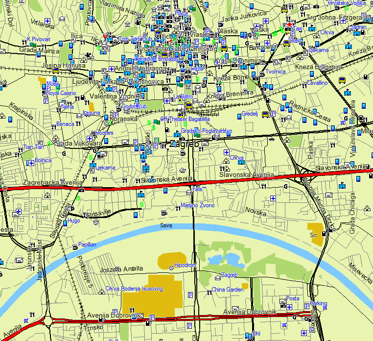

    mir ist aufgefallen, dass auf der CN9 bestimmte Bereich sehr gut und andere Bereich sehr schlecht digitalisiert sind. Man kann an den abgebrochenen(!) Strassen deutlich erkennen, dass da bestimmte Rechtecke (Zagreb, Zadar usw...) detailiert gemacht worden sind und dann sitzt man plötzlich im Nichts. Wenn man sich in der Gegend da unten vernünftig routen lassen will, kommt man um die AdriaRoute wohl nicht drumherum.
    Hier ein paar Beispiele. AdriaROUTE 1.6 ca. die gleiche Region wie bei Dir:

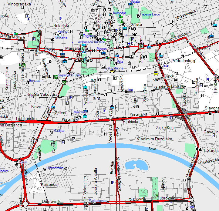

    Downtown Zagreb sieht bei CN9
    und AR 1.6 noch sehr ähnlich aus

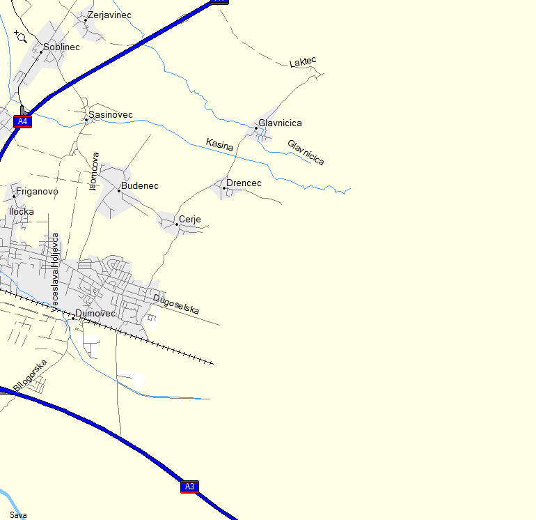

    aber östlich von Zagreb enden die Strassen in CN9 plötzlich

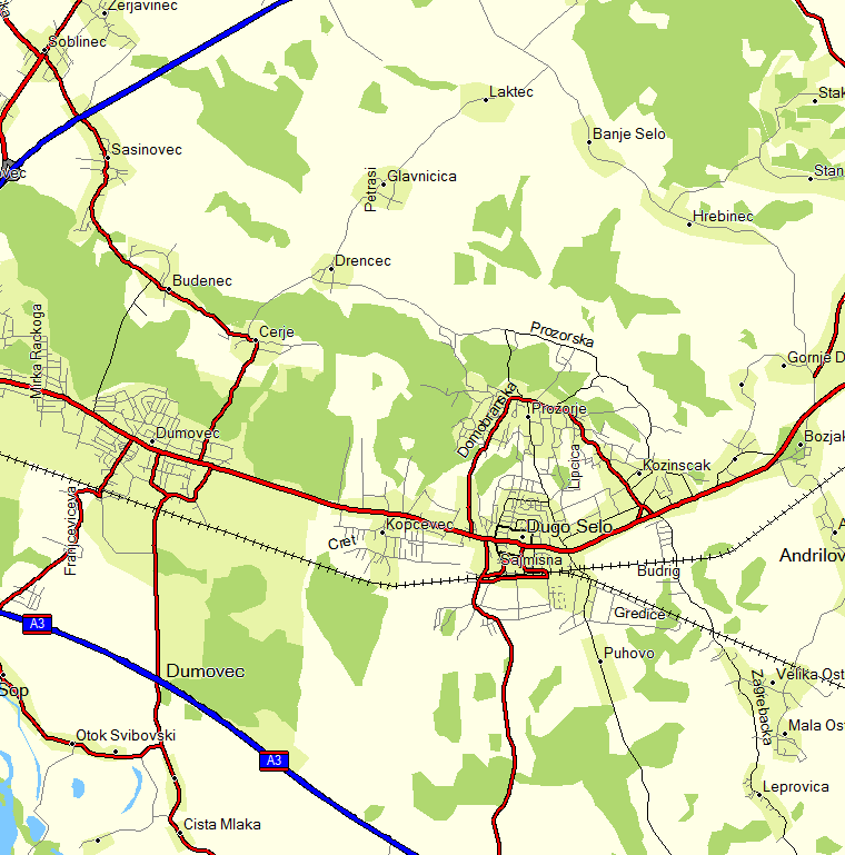

    während es in AR so aussieht:
    Daher kann ich die CN9 in HR und SLO noch nicht wirklich ernst nehmen.

    Mir gehts aber gar nicht um die Detailauflösung sondern nur um das Hauptrouting, welches mit der "alten" Version von MS8 funktioniert und mit der aktuellsten Version einen Umweg anzeigt!! :confused::confused: und das obwohl ich keine Routingoptionen oder Ähnliches ändere, sondern nur den Kartensatz im Mapsource umschalte!

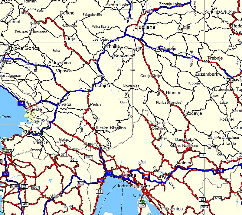

    Wenn Du aber mal in die Mitte zwischen Ljubljana und Rijeka zoomst, dann wirst Du feststellen, dass da nichts :gaga: ist. Dein Garmin routet also vollkommen richtig auf den noch verfügbaren Strasen. Die Landstrasse zwischen Postojna und Rupa fehlt in CN9.

  • Die Straßen fehlen nicht, sie sind da. drück mal strg+g.
    Nein, die Landstrasse bei Pivka ist nicht da, mit und ohne Strg-G. Bei der MG8 war sie noch da.
