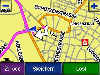

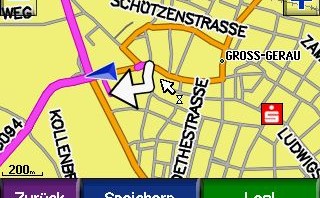

    Hallo.
    Angefügt ein Screenshot.
    Zu erkennen ist eine geplante Route (von links unten kommend und an der Kreuzung nach links abbiegend).
    Ich bin aber geradeaus weiter gefahren, habe die Route verlassen und wie Du sehen kannst, setzt nach kurzer Zeit die Neuberechnung ein, um mich wieder auf die geplante Route zu bringen.
    Diese neue Route kann man auch gut erkennen. Kann man diesem neuen Vorschlag aus irgend einem Grund nicht folgen, kommt es erneut zu einer Neuberechnung, um mich wieder auf die geplante Route zu bringen.
    Habe ich es dann wieder geschafft, die geplante Route zu erreichen, geht es auf dieser Route weiter, ohne das man etwas machen muss.
    Wolfram
  • Nabend,
    ich finde das ist doch ganz gut gelöst, so hat man doch zumindest einen Anhaltspunkt wo es genau wieder hingehen soll. Du bist im 200m -Zoom-Modus, wie siehts aus wenn Du weiter aufzoomst? Was passiert wenn der gefahrene Umweg z.B. mehrere KM beträgt?
    Crashdax

    Hallo.
    Ich bin von 80 m, die kurz vor der Kreuzung anlagen, manuell auf 200 m gegangen, um etwas mehr Karte zu bekommen.
    Bei einem größeren Umweg ist das ebenfalls kein Thema, die Route bleibt, man muss halt den Maßstab anpassen, will man die ursprüngliche Strecke immer sehen.
    Ich habe immer 1,2 Km eingestellt und sobald man den Kreuzungsbereich verlassen hat, geht es automatisch in diesen Maßstab zurück, so dass die Karte wieder gut zu sehen ist und man wieder "auf Sicht" fahren kann.
    Wolfram
