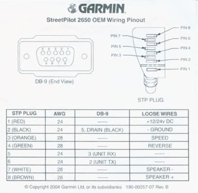

    Kann mir jemand sagen wieviel polig das KFZ-Kabel ist. Ich habe die Suche gequält, aber nix gefunden.
    Ich habe vor das Kabel zu zerschneiden und an die Enden eine Buchse und einen Stecker der Firma "Neutrik" zu montieren. An's MR kommt eine Einbaubuchse der selben Firma. Die Dinger sehen so aus. Ich hab zufällig noch welche rumliegen.
    Damit kann ich das Navi dann einfach im Auto und am MR verwenden.

    Frage 1:
    Genau kann ich es nicht sagen, aber im PKW wirst Du wohl mindestens 4 Adern gebrauchen
    1. GND
    2. Power
    3. Voice +
    4. Voice -
    Wenn Du an dem Stecker noch Daten tauschen möchtest bräuchtest Du 6 Adern, 2 zusätzliche für Data - und Data +
    Ist Dir das Kabel mit dem offenen Ende zu teuer?
    Crashdax
  • ...Wenn Du an dem Stecker noch Daten tauschen möchtest bräuchtest Du 6 Adern, 2 zusätzliche für Data - und Data +
    Hi Crashdax,
    Datentausch mit dem 12V KFZ-Kabel? Hab ich da was übersehen? Datentausch erfolgt doch nur über das PC/USB-Kabel oder?
