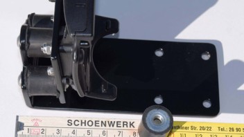

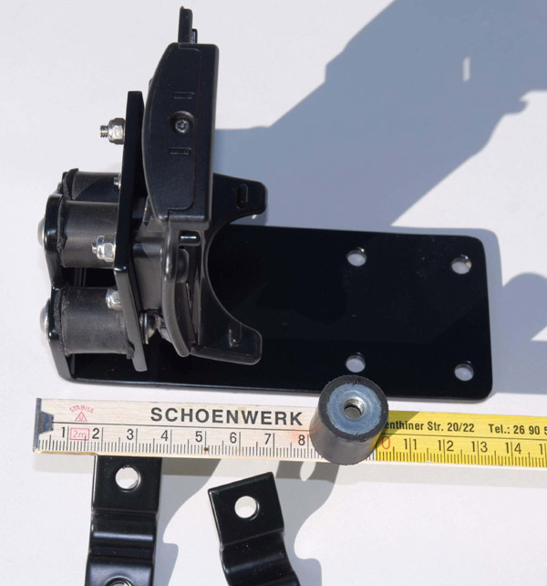

Ob Schwingungsdämpfer erforderlich sind, ist wohl eine Glaubensfrage. Schaden können sie jedenfalls nicht.
Wenn man gute "Gummi-Metall-Dämpfer" verwendet, kann man die Dinger sogar zentral anordnen und sich so eine sehr kompakte Halterung selbst bauen. Die abgebildete Halterung hat im Rohbau eine ganze Saison fantastisch funktioniert, dämpfte dicke Schläge ab, ohne dass das schwere Navi wackelt.. Das teuerste an dem Halter war die vor kurzem erfolgte Pulverbeschichtung. Der Halter selbst ist aus Alu, ich habe mir gleich mehrere Adapterplatten gebaut und beschichten lassen, so dass ich verschiedene Positionen und Befestigungsoptionen habe.
Auf der 1150 GS ist diese Halterung an der Lenkerstrebe für meinen Geschmack ganz gut. Lediglich das FID wird ganz leicht abgedeckt, gleichzeitig ist das Navi nicht zu nahe am Fahrer.

so ist es. Meine Halterung sitzt direkt auf dem Gabelkopf und da spüre ich am Gerät feine Vibrationen. Außerdem sitzt das Navi ein paar mm zu tief und so wollte ich 2 Fliegen mit einer Klappe erschlagen.
Die Konstruktion ist ähnlich wie die von Norbert. Ich werde es noch einmal mit harten Gummis testen oder, wie gesagt, die Gummis nach außen verlegen um den Hebel zu verkürzen. -

@Nobert
Dein Befestigungssystem ist eine schöne Arbeit.
Gefällt mir gut.
