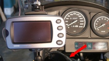

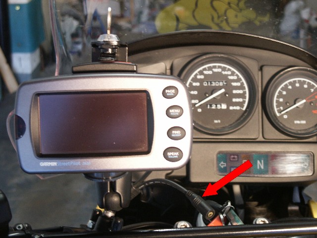

    Vielleicht hatte ich mich falsch ausgedrückt :( ,aber ich meinte nicht den Stecker des Gerätes sondern die Buchse für den Lautsprecher in dem man den Helmlautsprecher (siehe Bild) anschließen kann.
    Habe es aber mittlerweile heraus gefunden. :rolleyes:
    In der Buchse befinden sich 4 Drähte, weiß,schwarz,braun,rot, wobei der braune + und der weiße - angeschlossen werden muss.
    Danke noch mal. ;)

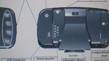

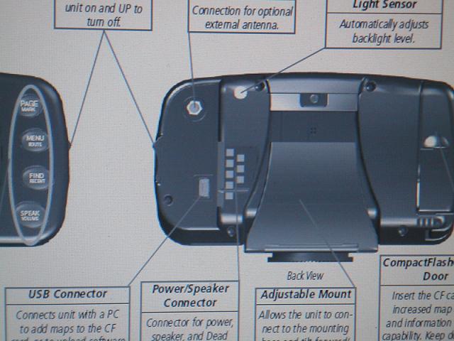

  • Hallo Troy
    Hatte das Problem das die Garmin-Buchse mit den Baehr –Stecker 2,5mm nicht zusammen passte. (Wackelkontakt)
    Wollte an den Adern (Braun/ Weiß) am offenen Ende mit einer Din-Buchse 2,5mm versehen.
    War nicht möglich, da kein Durchgang.
    Habe daher die Garmin-Buchse durch eine Din-Buchse 2,5mm ersetzt.
    :excl:
    Kfz-Kabel ist aber 6 polig.
    1.Rot = 12V+
    2.Schwarz = Masse-
    3.Orange = Speed (Koppelnavigation)
    4.Grün = Reverse (Koppelnavigation)
    7.Weiß = Lautsprecher -
    8.Braun = Lautsprecher +

  • Hallo Troy
    Kein Denkfehler, eher meinerseits. :D
    Wollte nur darauf Hinweisen das, das Kfz-Kabel (Zigarettenanzünder-Teil mit dem Lautsprecher) 6polig ist.
    War der Meinung das Du das Kabel am Motorrad und Auto verwenden willst, den dann brächtest Du eine
    mehrpolige Steckverbindung. Die Adern für die Koppelnavigation kannst vergessen funktioniert nur mit den
    2650/2660. Der Zigarettenanzünder-Teil mit dem Lautsprecher ist bei der Serie 26xx bis 27xx bzw.2820 gleich.
