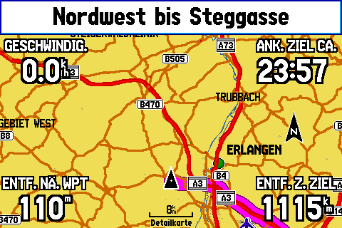

Servus !
Ich hab mal schnell nen Screenshot gemacht, vllt. hilft das ja weiter:
[Blockierte Grafik: http://img78.imageshack.us/img78/8720/perugiahj3.png]
Ich habe von Herzogenaurach aus nach PERUGIA routen lassen...
Maut mit Haken, also Mautstraßen vermeiden...
Das Ding routet erst mal nach NAPOLI und macht dann nen Bogen wieder zurück nach Perugia...
Da ist doch was oberfaul.... -
Servus !
Das wird immer komischer...
Ich habe jetzt mal ein Routing nach Rom gemacht...von meinem Heimatort aus...
Erst geht´s nach AACHEN !!! Dort über die Grenze in ein Gebiet, wo ich keine Kachel geladen habe !!!
[Blockierte Grafik: http://img187.imageshack.us/img187/6458/aachendf9.png]Dann geht´s wieder zurück und nun NEBEN DER STRASSE !!!
Der Umweg sieht nun folgendermaßen aus:
[Blockierte Grafik: http://img187.imageshack.us/img187/214/umwegwl8.png]
Warum zum Teufel nicht direkt vom Startpunkt aus rüber nach Ludwigshafen und von dort aus weiter ?
Version der FW 4.8 mit CN9.0NT, Mautstr. vermeiden....
Wenn ich Mautstraßen vermeiden NICHT anklicke, ist das Routing astrein !!!
Any Idea ??? -
