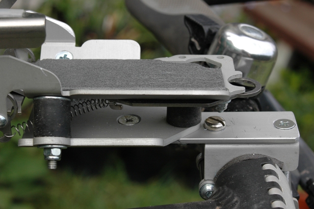

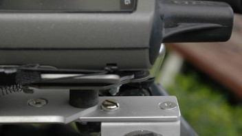

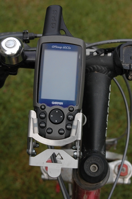

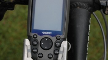

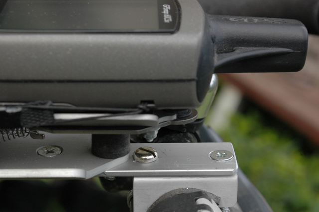

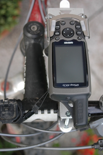

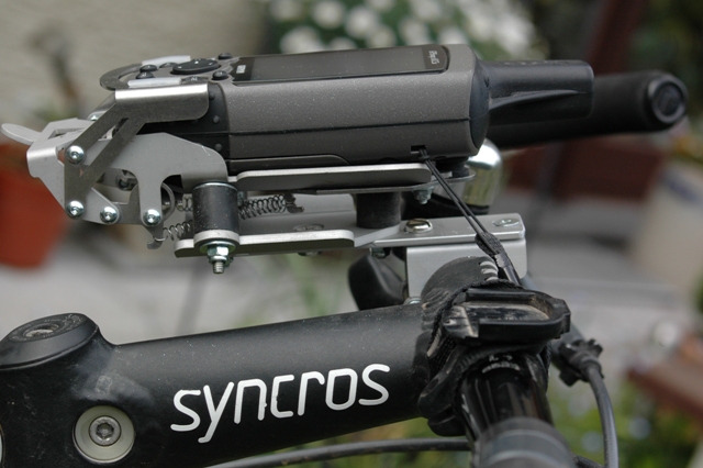

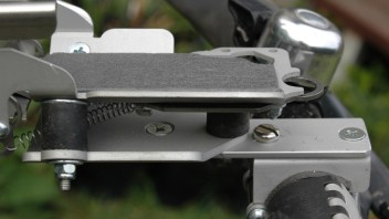

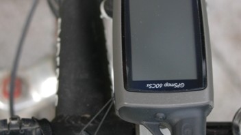

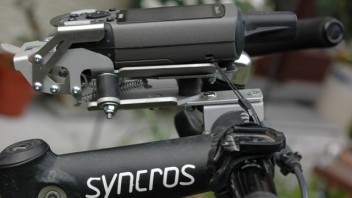

    ich benutze für mein Garmin Map 60 CSX eine Touratech Halterung an meinem Mountain Bike seit Oktober 2006. Mit dieser Halterung bin ich sehr zufrieden. Gestört hat mich nur etwas, dass das Gerät über dem Lenker hervorstand. Auf einfache Art habe ich dieses Problem behoben. Ich habe das Oberteil mit einem Alu-Profil (110 mm lang, 25 mm breit, 2,5 mm stark) verschoben. Dadurch liegt das Gerät jetzt neben dem Vorbau. Auf den Bildern ist dieses sehr gut zusehen.
    Gruß Heino
