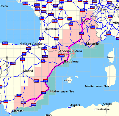

    Nun habe ich vor, eine Tour mit dem Motorrad bis nach Granada zu unternehmen. Der erste Teil der Strecke ist problemlos ohne GPS zu machen, den kenne ich schon fast auswendig. Aber vom Genfer See aus etwa bis herunter nach Granada würde ich gerne auch kleine Straßen befahren (z.B. um an den Grand Canyon du Verdon zu kommen, u.s.w.).
    Reicht die Kapazität des Quest aus, um die entsprechenden Karten (City Navigator DVD)für die Reise zu laden?

    Der Quest (1) ist sicher ein guter Kompromiß für deine Anwendungsgebiete. Die knapp 250 Mb Speicher des Quest sollten auf jeden Fall reichen. Der Speicherbedarf für die Feindaten für die rosa markierte Fläche beträgt knapp 120 MB (bei City Select 7). Selbst bei den größeren Kacheln von CN8 oder CN9 sollte das noch ausreichen.
    Die Basiskarte ist nur zur groben Orientierung geeignet und enthält nur große Straßen. Fürs Autorouting ist sie auch auf Grund der Genauigkeit eher ungeeignet. Trotzdem solltest du nur ein europäisches Modell kaufen, die US Modelle des Quest 1 haben nur den halben Speicher und dann wirds schon knapp.

    danke für den Willkommensgruß und für den Kartenausschnitt. Dann bin ich ja beruhigt, jetzt muß nur noch der bestellte Quest (Deutschland-Version) kommen.
