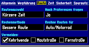

    PS: @hucky3144: Ich vermute mal so wie Pilot, du hast ein "Hakerl" gesetzt bei:
    Vermeiden Fernstrasse. 2mal MenüTaste drücken um ins Hauptmenü zu gelangen und dort in das Register (Kartenreiter) Route wechseln, siehe Bild oben von Pilot.
    Nur Kehrtwende vermeiden ist angekreuzt. Wir fahren auch immer mit dieser "Einstellung" wie oben am Bild. Wenn du also bei Fernstrasse ein Hakerl gesetzt hast, dann versucht dich der SP3 nach Mögichkeit NICHT über die Autobahn zu routen.

    Er versucht es aber auch nur. Ich habe bisher leider immer die Erfahrung gemacht, dass er mich trotzdem über die BAB scheucht, wenn ich die Route direkt am SPIII plane. Das hätte ich gerne komplett ausgeschaltet... anders als hucky...
    ich habe leider die selbe Erfahrung gemacht. Der SP3 schickt mich immer (wenn ich die Route direkt am SP3 plane) über die Autobahn, auch wenn ich's nicht will. Ist manchmal ganz schön nervig. :motz:
