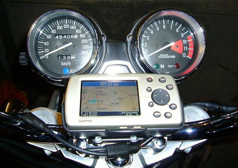

Also:
Ich habe an dem Mopped meiner Partnerin folgendes verbaut:
RAM - Kompletthalterung für das Quest, incl. Stromzuführung und Klinken-Steckerbuchse für das Headset. (über ebay bei Komkor erworben) Kosten bei Preisvorschlag: ca.60,-
"Original"-Headset von Garmin mit passenden Klinkenstecker (ebay)für ca. 20,-
Quest einsetzen und funzt. Strom habe ich mir über das Standlicht geholt.
