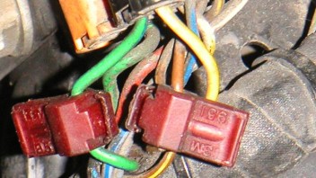

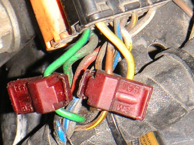

    ein Stromdieb ist "Umgangsdeutsch", es handelt sich um ein Kunststoffteil welches auf eine Ader gesetzt wird und dann zusammengedrückt. An dieses Teil wird dann das Kabel vom GPS angeschlossen und so hast Du vom stromführenden Kabel Strom geklaut.
    Bei der Steckerleiste des Abblendlichtes habe ich das kabel durchtrennt und dann erneut mit einer Adernhülse wieder angeschlossen, so habe ich den Strom dort abgezapft. Ich bin deshalb nicht direkt an die Batterie gegangen, weil ich dann meine Intercom über das Abblendlicht abschalten kann. Wenn Du dich nämlich mit einer dritten Person unterhältst fliegt dem Sozius der Helm vom Kopf. :p
    Crashdax

    Moin,
    ich muß mal bei mir nachschauen, ich habe Foto´s gemacht, wenn ich heut Abend Zeit habe stelle ich Sie bei.
    Crashdax
