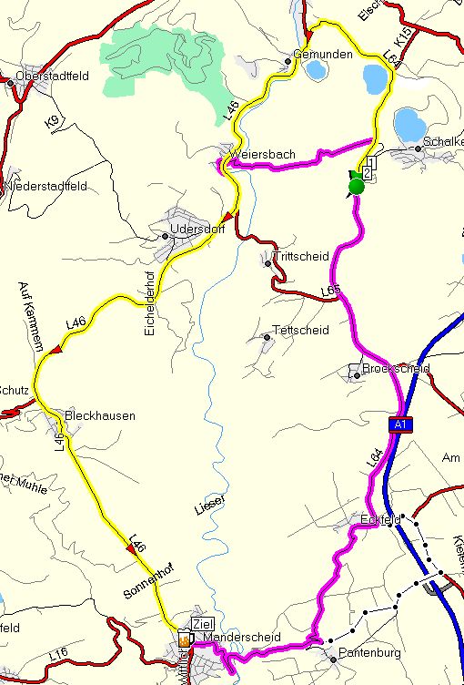

    Hab jetzt der Einfachheit halber mal ein bischen mit Mapsource rumgespielt und die dollsten Ergebnisse erhalten. Siehe
    Startpunkt1 ein Parkplatz 10m Neben der Strasse
    -PKW+LKW fährt erst nach Norden 17,5 km(Teilweise ab 7,5t gesperrt)
    -Ambulanz fährt erst nach N dann nach W 14,6 km (besserer Wirtschaftsweg)
    Setze ich den Startpunkt2 50m südl. direkt auf die Strasse folgendes.
    -PKW+LKW fährt nach S 12,4 km (Teilweise ab 7,5t gesperrt/was für Biker)
    -Gute Route (als Track eingezeichnet) 13,9 km
    Routing auf Autobahnen + Bundesstrassen von Stadt zu Stadt geht, aber im Nahverkehr viel Murks.
    Martin

    Kann ich für CN 9 nicht bestätigen, es wird über die L64 berechnet.
    Allerdings ist die Straße offenbar langsamer klassifiziert als die L64, und eine leichte Verschiebung der Wegpunkte kann dazu führen, daß wie bei Dir geroutet wird.
    Beide Strecken unterscheiden sich nur wenige Meter und Sekunden, und vermutlich entscheidet eine mögliche Ampelwartezeit oder der Kreisverkehr in Manderscheid darüber, daß die "linke" Variante besser ausfallen kann.
  • Hab's jetzt mal mit dem eTrex gerechnet, gleiches Ergebniss.
    Interressant ist, das wenn man auf dem Parkplatz startet und den Haken bei Kehrtwenden wegnimmt; die Route direkt nach Süd geht .
    Kehrtwenden = 180° Wende ?
    Und warum macht die Ambulanz noch eine Stadtrundfahrt :confused:
    - dachte nur, jemand wüsste welche Einstellungen mir zum besten Ergebniss bringen.
    Martin
  • Interressant ist, das wenn man auf dem Parkplatz startet und den Haken bei Kehrtwenden wegnimmt; die Route direkt nach Süd geht .
    Hallo Martin,
    ach so, dann spielt hier ein Bug eine entscheidene Rolle: Kehrtwenden vermeiden führt zu Nebeneffekten in Spitzkehren, in denen ein Abzweig liegt. Siehe Beschreibung zum Thema Avoid U-Turns.
    Ambulanzen werden nach zusätzlichen Kriterien geroutet, die ein schnelles Vorankommen unter Nutzung der Sonderrechte erlauben. Der Umweg kann weniger Kreuzungen haben, oder schneller befahrbar sein.
