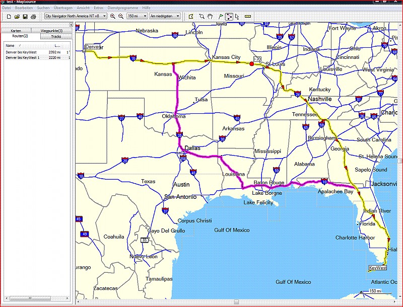

Ich habe eine Tour in USA mit CN North America NT v8 geplant und bin da auf ein merkwürdiges Phänomen gestossen, was ich auch an anderen Routen nachvollziehen kann. Am deutlichsten jedoch mit der hier im Anhang als Beispiel aufgeführten.
Aber der Reihe nach, ich verwende:
- Mapsource 6.12.4
- CN North America NT v8
Die Einstellungen im MS sind
- Autorouting verwenden
- kürzeste Zeit
- keinerlei Ausschlüsse (bei Vermeiden..)
- der Schiebebalken für die Straßenauswahl steht in der Mitte
- Geschwindigkeit -> Standardeinstellung

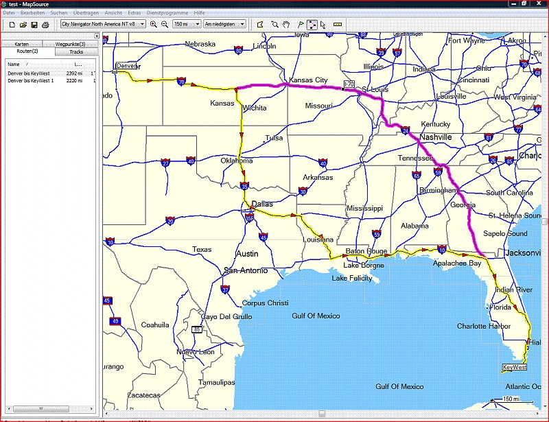

Wenn ich eine Route von Denver,CO nach Key West,FL OHNE Wegpunkte berechnen lassen, dann errechnet Mapsource eine Route, wie in Anhang "Automatisch.gif" zu sehen (siehe 1. Grafik). Die Route soll 2392 Meilen lang sein und 1 Tag 10:55 Stunden dauern.
Da mir das sehr komisch vorkam, habe ich einen Wegpunkt "I70" vor St. Louis gesetzt, Ergebnis dieser Route 2220 Meilen und Dauer 1 Tag 8:24 Stunden. Siehe dazu "Mit_Wegpunkt.gif" (siehe 2. Grafik). Die Voreinstellungen blieben gleich.
Die von MS automatisch berechnete Route ist also meilenmäßig und zeitmäßig deutlich LÄNGER. Auch mit vielem Experimentieren in den Voreinstellung war MS nicht dazu zu bewegen, die wirklich optimale Route selbständig zu finden.
Das kann es doch nicht sein - oder ?
Meines Erachtens müsste MS doch von alleine die optimale Route berechnen können.
Wie gesagt, dieses Verhalten kann ich an duzenden von anderen Routen für Nordamerika zeigen, ist kein Einzelfall.
Ich werde mir mal die Mühe machen, dieses auch mit CN Europe NT v9 versuchen nach zu vollziehen.
Ich finde es heftig, dass MS einen auf eine Route schicken will, die 173 Meilen länger ist, als notwendig.
Ich habe mal die beiden Gifs und eine ZIP mit der Route angehangen.
Habt ihr eine Idee, mache ich da einen Gedankenfehler ?
NACHTRAG: der Routenplaner "Map and Go" und sogar Internetroutenplaner rechnen natürlich richtig, also wie in Grafik 2. Nur dieses MS nicht
